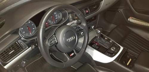

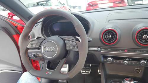

ich möchte mein aktuelles Lenkrad gerne aufpolstern und neu beziehen lassen.
Aktuell hab ich das 3 Speichen S-line Lenkrad (siehe Bild).
Optisch würde ich das ganze gern wie auf Bild zwei abgebildet beziehen lassen.
Nun meine Fragen?
würdet Ihr 2 oder 4mm aufpolstern lassen.
Bei deinlenkrad.de wird auch eine Ablfachung angeboten, was mir sehr gut gefallen würdet, was haltet Ihr hiervon???

@matkohl schrieb am 16. Februar 2018 um 19:18:57 Uhr:
Nun meine Fragen?
