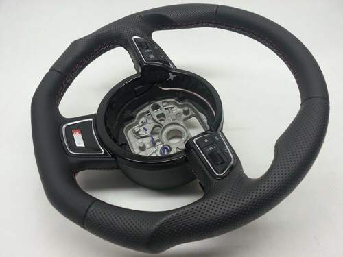

Ja, ist ein individualisiertes Lenkrad.
Nicht schlecht! Da es nicht abgeflacht ist, könnten die ja vielleicht die Lenkradheizung beibehalten. Wo hast Du das machen lassen und was hat es gekostet?
Ich habe es komplett gekauft. Ist aber von Carsdream bearbeitet und bezogen.
Es ist schon etwas abgeflacht und die Lenkradheizung kannst du auf alle Fälle beibehalten.

Hallo. Nach langer Suche frage ich jetzt mal hier. Ich würde gerne wissen ob das abgeflachte s-line lenkrad vom fl in mein A6 4g 3.0bitdi bj 8.13 passt? Danke für jede Antwort!
[Von Motor-Talk aus dem Thema 'A6 4g fl lenkrad in vfl?' überführt.]
wenn du es MIT Airbag kaufst ja... Möglicherweise ist das Protokoll der MuFu Tasten unterschiedlich da FL MIB ist..
Aber dazu kann sicher @Scotty18 was sagen..
Lenkräder sind gleich FL zu vor FL
