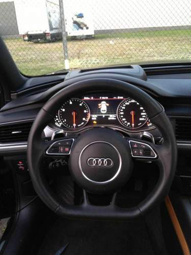

Im Konfigurator sieht das RS5 Lenkrad ident wie das im A6 4G aus, nur eben etwas dicker und unten abgeflacht. In der Bucht sind auch schon ab und an welche aufgetaucht (unten abgeflacht, RS5)
Ich denke mal die sollten also beim 4G passen. Wie seht ihr das?
Rs5-lenkrad
kann man auch nicht mehr so gut mit dem knie lenken 😁

meist ein 4F Lenkrad..
Wieso? Bei meinem abgeflachten Lenkrad ist doch auch in der unteren Speiche dieses kleine S-Line-Emblem. Ist wie beim 4F ein kleines eingesetztes und somit wasserdichtes Schildchen. Bild ist in meinem Fahrzeugprofil.
ja schon, aber original ist abgeflacht "RS" und da steht sicher kein S-Line.. 😉
Meist sind das auch Lenkräder vom A3 (da gibt´s das so) und eben nicht vom A6..
Mir wurde das Lenkrad als 4G-FL Lennkrad verkauft. Der Verkäufer fragte auch extra nach, ob ich auch nen 4G hätte, weil es schon mal jemand für ein anderes Auto wollte und da hat es nicht gepasst. Ich meine hier gelesen zu haben, dass es im FL ein abgeflachtes Lenkrad zu kaufen gibt, oder nicht? Das isses doch, dass ich drin habe, oder?
jepp, aber erst ab FL.. kann aber dann gut sein dass die MuFu Tasten nicht mehr gehen (weil die eigentlich für den MIB sind wie beim A3)
Stimmt, da war was. Leider weiß ich nicht mehr, für welches Modell meine Tasten mit den großen Wippen waren. Außerdem .... kann man nicht die Tasten von dem schmalen Standard-S-Line-Lenkrad einbauen?
Fl tasten gehen im vfl nicht, nur die beleuchtung
Bei dem Lenkrad, dass ich komplett gekauft habe, funktionieren alle Tasten. Habe mir allerdings große Schaltwippen eingebaut und das mussten ganz bestimmte sein, ich glaube vom RS3 8V. Die funktionieren auch. Fahre ja schon fast den ganzen Sommer damit rum (siehe Profil). Mag sein, dass der Verkäufer die MuFu-Geschichte vom VFL in das Lenkrad eingebaut hat. Keine Ahnung. Aber es funktioniert alles.
Leider kann ich nicht sagen von welchem Fahrzeug das Lenkrad ist, denn es ist Erstausrüsterteil und hat keine Nummer wie 4G...... Das haben nur Ersatzteile oder Zubehörteile. Die Erstausrüsterlenkräder haben eine völlig andere Nummer. Meins ist, vermute ich mal, B-Ware, die auf irgendwelchen Wegen von Ungarn oder Rumänien (weiß nicht mehr genau, wo die Lenkräder hergestellt werden) nach D in den Verkauf kommen. Hatte für den A4 B6 schon mal so ein TTS-Lenkrad. Mein Lenkrad hatte ganz minimale Druckspuren im Lochleder. Sowas kann man natürlich in einen Neuwagen nicht einbauen.
S3 lenkrad, tasten von meinem orig, rs6 wippen, airbag vom 8k
Img-0718
Gestern hat einer in der a6 4g Facebook Gruppe ein Bild hoch geladen , wo er in seinem 4g ein abgeflachtes Lenkrad eingebaut hat... er meinte das es für ein 4g ist.. vllt vom Competition? Weil die Airbag Aufnahme bzw Klammer vom rs6 anders ist als beim a6... ich haue da mal 1-2 Fotos mit zu .. finde sie optisch einfach nur Porno 🙂)
jou könnte sein dass beim Compi es das ja als Option gibt und daher der "normale" Airbag passt..
Dieses Lenkrad habe ich ja auch drin. Da auf dem Airbag diese Schutzfolie drauf ist, die auch bei mir drauf war, hat er das Lenkrad vermutlich MIT Airbag gekauft. Die Befestigungsklammer beim abgeflachten Lenkrad und dem runden Lenkrad unterscheiden sich. Das Lenkrad passt, aber der Airbag muss m.W. mit getauscht werden. Musste ich auch. Der Stecker des Airbags passt und die Funktion ist auch einwandfrei. Nur passt der Airbag vom runden nicht in das abgeflachte Lenkrad und andersrum.
Es gibt für den FL-4G das abgeflachte Lenkrad in der Konfig. Ich wage aber zu bezweifeln, dass die extra für den FL-4G ein anderes Lenkrad produzieren, wo die Airbagbefestigung anders ist, als bei anderen abgeflachten Lenkrädern. Sind ja letztlich immer die gleichen Lenkräder, nur mit jeweils anderem Bezug, anderen Schaltern und anderen Airbagsteckern.

Also Lenkrad MIT Airbag kaufen ? 🙂
Dann passt es zumindest. 😉
Aber auch gleich Unmengen an Euros teurer 😁
