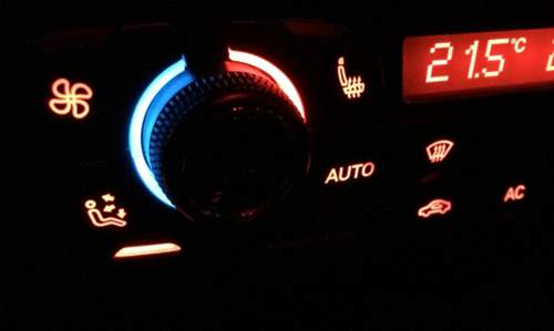

ich bin auf der Suche nach dem LED Typ, der serienmäßig in einem 2009er Coupé für die rote Hintergrundbeleuchtung der Tasten des Klimabedienteils verwendet wird. Das Bedienteil ist von Continental.
Leider ist eine defekt und es gibt die Einheit natürlich nur komplett beim Freundlichen.
Danke euch

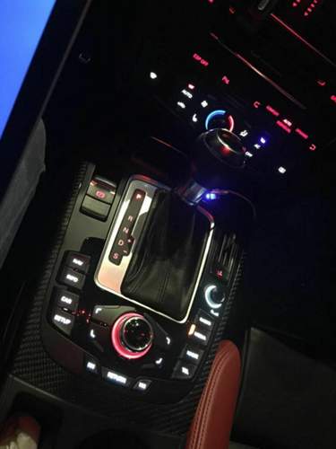

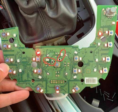

hier die angesprochenen Bilder:
Img-7121
Img-7414

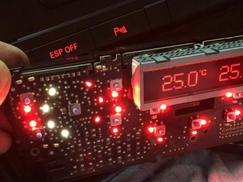

habe meine Bilder vom Umbau verglichen...
Sind alle LEDs okay!
Schau Dir ggf mal die Abdeckung an, d.h. Rückseite der Frontblende.
Diese Blende liegt auf der Platine auf.

habe ich auch schon "untersucht"
Keine Auffälligkeiten oder Defekte entdeckt. Wenn man die betroffene Taste mit einer Taschenlampe durchleuchtet, ist auch kein Schmutz o.Ä. zu finden.
Vielmehr neben der zugegeben kleinen dunklen Stelle stört mich nun die Tatsache, die Ursache nicht zu finden 🙁
So elegant wie auf diesem Bild soll es werden. Das Projekt scheint aber noch nicht fertig zu sein..jpg
Ich habe damals von meinem Golf 6 R alles auf Blau umgelötet.
Da waren 0603/0805/1206 bis zu PLCC-2 verbaut
0603 waren drehregler
(verflucht klein 😁 )
aber am meisten schon 0805 wenn ich mich richtig erinnere.
ein Kumpel hatte auch ein Golf 6 R aber ein anderes Baujahr,(gleicher Golf kein facelift oder so) schalter sahen ein klein wenig anders aus von innen.
am besten zuerst ausbauen, nachschauen.

Moin,
Ja der Umbau ist erledigt. Sind die 0603, 0805, 1206, PLCC-2 also tatsächlich alles verschiedene LED s
Lg
danke für die schnelle Antwort, die plcc2 aka 3528 sind schon unterwegs (gestern gekauft), könntest du mir bitte verraten wie viele ich ca pro Sorte brauche? LG
Plcc2 ca. 30stk
0603 ca. 10-15stk
0805 ca. 50stk
1206 ca. 10-15stk
Ach und im Himmel sind es normale LED s 3mm hatten die meiner Meinung nach ca.10stk
Nagel mich nicht auf die genaue Anzahl der einzelnen LED s fest.. aber so von der Stückzahl ist es jeweils die grobe Richtung.

Da musst du aufpassen!!! Die dürfen nicht ausgelötet werden. Das sind die Sensoren fürs MMI.. wenn die raus sind kannst du im MMI nichts mehr verstellen. Radio usw.. die leuchten auch nicht!!
