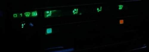

Schön das du derjenige bist, der sagt wie man es machen MUSS. Der TE hat nach einer LED gefragt und dazu passende Antworten bekommen. Und das funktioniert tatsächlich. Warum ist es also schlechter als deine Lösung? Da sieht man später nicht mehr viel Unterschied, wenn das gut gemacht wurde.
Anbei mal zwei Bilder zum Vergleich!

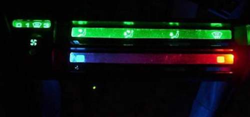

Also ich hab da vor 13-14 Jahren auch alles von Glühlampe auf rote LED umgetauscht, wenn man die gängigen Tipps beachtet und sich bisschen Gedanken macht, bekommt man das zufriedenstellend hin.
Die Idee mit der roten und blauen LED zusätzlich zur grünen Grundbeleuchtung hat auch was....

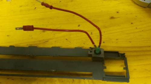

Ich hab das bei mir so gelöst mit der LED. Hab hinten wo der Stecker drauf kommt die LED reingeklebt und da wird nix Punktuell ausgeleuchtet.
Gruss GolfIIGTI

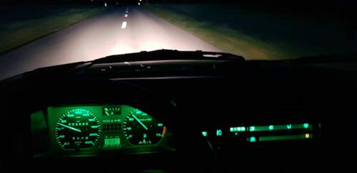

Sieht schick aus! 🙂
Danke @Maakus
Das Grün wirkt etwas verblichen, liegt an der Kamera. Im realem hat es in etwa den Farbton wie die Tachobeleuchtung ist.
Gruss GolfIIGTI

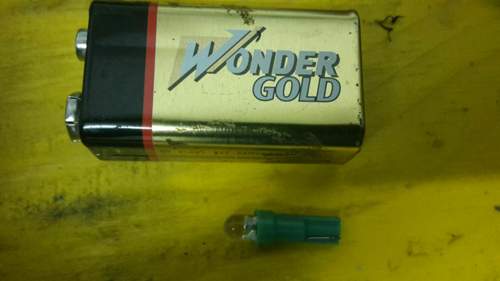

Hallo @TTDriver phu die hab ich schon seit jahren rumliegen gehabt. Die für den Tacho hab ich bei ebay geholt. Gibt ja passende LED mit SMD Technick die den passenden Sockel haben, die haben etwa so ausgesehen: https://rover.ebay.com/.../0?...
Bei den Schalter und Heizungsregler hatte ich auch welche mit einem Sockel (siehe Bilder oben). Jedoch hab ich keine Ahnung mehr wo ich die her habe. Ich vermute von Conrad, find die aber dort nichtmehr.
