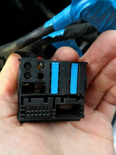

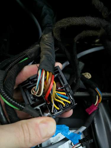

Anbei Fotos und meine Ausstattungsliste
Foto 1 Zeigt den Stecker und am Foto 2 geht ein weiss rotes Kabel weg das durchtrennt ist ...
Am Foto 3 sieht man den Kabelstrang der zu dem Stecker fürt wo weitere 3 Kabel durchtrennt sind ....
Die einzige Funktionseinschränkung die mir auffällt ist das die Spracheingabe nicht funktioniert!
Das CCC wurde mal getauscht das wusste ich! Aber nichts davon das Kabel nicht angeschlossen/abgeschnitten wurden ...

Ohje, da hat aber einer mehr gewütet als gepfuscht! 😉
Was ist mit dem weissen rechteckigen Stecker, fehlt der oder hast Du den raus genommen?
Das eine durchtrennte Kabel kann, der Farbe nach zu urteilen, zum Mikro für die Spracheingabe gehören. Wenn Du sagst, diese Funktioniert nicht, wie genau? Passiert garnichts oder kommt sowas wie "Ich konnte sie nicht verstehen"? Es muss nämlich unterschieden werden ob die Funktion mangels FSC deaktiviert ist, oder ob einfach das Mikro tot ist.
Die drei Kabel die da so traurig aus dem professionel isolierten Hauptstrang schauen, die gehören meiner Meinung nach zum CCC Lüfter, d.h. der ist wohl auch nicht mehr da?
Wenn man das sauber machen will, dann erstmal diese Isoband-Geschichte Entfernen, schauen ob sich da noch Überraschungen verbergen, das Mikro von der SVS suchen und die Kabel verfolgen ob diese alle noch im Armaturenbrett vorhanden sind. Lüfter anschliessen, dann sollte erstmal gut sein.
Das CCC würde ich auch mal untersuchen, ist das überhaupt richtig codiert, welche Fahrgestellnummer ist drin, liegt ein FSC für SA620 vor usw.
Hört sich viel an, ist aber alles kein Hexenwerk.

Ja, den meine ich, so ein kleiner, 35-40mm durchmesser vielleicht.
Wie genau ist der angeschlossen? Und läuft der dauerhaft? Der ist normalerweise geregelt und wenn man das CCC anschaltet, dann bleibt der erstmal aus, sofern es nicht sehr heiss im Auto ist.
Möglich das das auch nicht original ist, denn die drei Kabel vom Lüfter gehen normal hinten an den Quadlock-Stecker dran. Man kann es aber auf den Bildern auch leider schlecht sehen, vielleicht machst Du mal eine Auflistung welches Kabel (Farbe) an welchen Pin geht. Ist ja möglich das wild umgesteckt wurde oder das Kabelfarben auftauchen die da garnicht hin gehören....

Ist eine Vermutung, man kann das auf Basis der Bilder nicht zweifelsfrei sagen.
Die Hardware für die Spracheingabe ist simpel, das sind nur drei Kabel die zum Mikro im Dachhimmel gehen.

Das schöne daran ist, alle Kabel die jetzt durchgeschnitten sind, die brauchst Du beim CiC nicht mehr, die Spracheingabe nutzt das Mikro der FSE an am BT-Steuergerät. Lüfter fliegt ersatzlos raus. Lautsprecher hängen am L7, das Teil braucht Strom und CAN, und das liegt.

also Dein 1 Block vom X13812 fehlt, weil dort normal die Lautsprecher sind, da Du aber einen eigenen Verstärker hast der über LWL versorgt wird, werden die Lautsprecher von diesem Verstärker versorgt.
Am 2 X13812 Block hängt am Pin 9 und 11 K_CAN, Pin 12 Masse, Pin 13 Rad On, Pin 14 gedimmte Instrumentenbeleuchtung, Pin 15 +12 Volt.
Am X13813 hängen wohl die 3 Adern vom Lüfter (Pin 1, 5 und 11).
Die abgeschnittenen Adern BR/SW RT/SW und WS gehören normal zum Lüfter. Der wird dann wohl über ein eigene Leitung versorgt.
