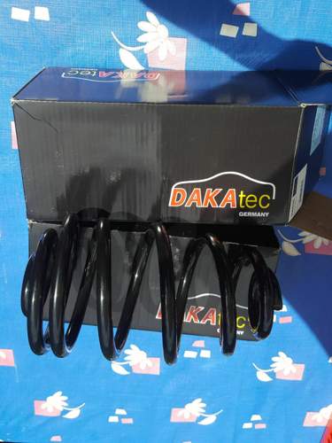

Alle Achtung @KAOS2018 ! Vor der Unmenge verschiedener Farbstrichkombinationen mußte ich kapitulieren. Vor vier Jahren hatte ich wegen Hängearsch neue No Name Federn (Standardersatz für Avant, verstärkte Ausführung) eingebaut. Die hielten das Heck etwa 1cm höher, sind aber bereits wieder ermüdet und der schwarze Lack hat sich komplett abgelöst. Vielleicht ist die linke sogar gebrochen, da hängt er etwas tiefer als rechts. Die Dinger sehen nach vier Jahren aus, als wären es in der Normandie ausgegrabene Weltkriegsfundstücke. Heute sind bei mir wieder neue No Name Federn (Standard, verstärkt, ohne irgendwelche Farbcodes, 80€/Paar) angekommen, die baue ich nächstes WE ein.

@Mischkolino : Welche No Name Federn baust du denn ein? Für 80€ gibts ja teilweise schon Markenware. Wobei ich es schon krass finde, dass nach 4 Jahren der komplette Lack ab ist!

Wie gesagt, No Name. Irgendwas steht auf der Verpackung, muß ich mal gucken.

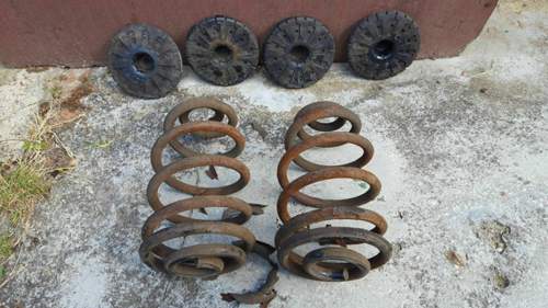

Habe die neuen Federn am WE eingebaut, dadurch wurde der Arsch wieder etwas geliftet 🙂 Federauflagen habe ich auch erneuert, die alten sehen auch noch gut aus, habe ich erstmal weggepackt.
4 Jahre alt!
Neu
