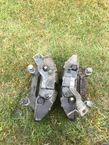

Möchtest du auf 360x34mm 17Zoll umbauen?
Das sind ganz andere Sättel mit Doppelkolben und andere Sattelhalter.
Habe noch welche in der Garage bei Interesse PN.

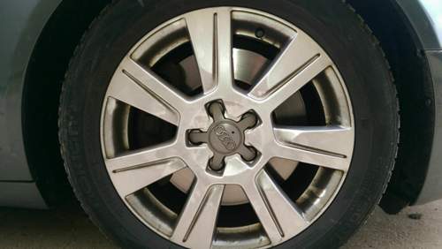

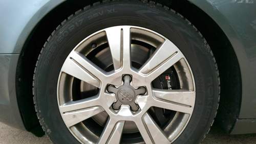

Ich habe die 360er nun auch drin und mit 20mm Distanzscheiben (pro Achse) passen nun auch wieder meine 17" Winter Alu´s mit ET42. Ist aber immer noch ne sehr enge Sache.😁
360mm
347mm

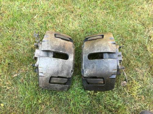

Wer benötigt noch 2 komplette Doppelkolben Bremssättel für den Umbau auf 360x34mm?
Habe noch 2 hier in der Garage liegen und würde sie verkaufen.
Auch Fragen zum Umbau werden beantwortet.
Aber Hoppels18t, dafür haben wir doch den Marktplatz.😉
Das findet doch dort kein Mensch.
Aber ohne Preisvorstellung und Angabe der Teile, die noch benötigt werden, ist ja auch doof.
Benötigt werden noch die Bremsrohre und Schlauchhalter die
Bremsbeläge und Scheiben und vielleicht etwas Farbe.
