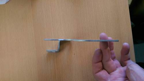

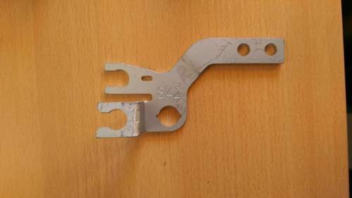

Nach dem sich die Steine und Scheiben auf einander eingespielt haben bin ich sehr zufrieden mit der 1LL (360er) Bremse. Sie verzögert nchmal spürbar besser als die 1ZL (347er S-Line) Bremse. Der einzige echte Wehrmutstropfen sind die abartigen Preise für die Bremsrohr-/Verschleißkontakthalter die man nur bei Audi bekommt. Ein in Form gebrachter Blechstreifen n den ein pahr Löcher gestanzt wurden für 75€/Stk. sind schon mehr als frech.
Dann müsste man ja eine 347er günstig bekommen. Ich habe leider noch die kleine Vorfaceliftbremse in meinem 3.0TDi. Auf Landstraße OK, aber wenn man mal auf der Autobahn scharf bremsen muss, dann wünscht man sich schon ab und an mal etwas mehr Bremsleistung.
Schau mal in meiner Signatur ganz unten.
Auf die 347mm würde ich nicht umrüsten dann gleich auf 360x34 Doppelkolben.
Ist halt die Frage wiefiel man ausgeben will. Noch besser packt die S6 Bremse 385mm.😁 Wenn da die Nebenkosten nicht währen. Ein Stück Blech macht 75€. Und das mal zwei.
Die Preise für die Halter sind Wahnsinn.
Wenn ich Muster und Maße hätte könnte ich welche aus Edelstahl anfertigen.
Da es aber eine Sonderbestellung ist kann man sie nicht zurück geben.
