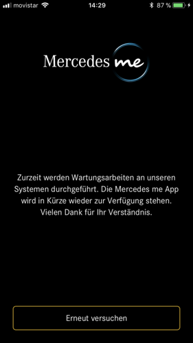

Das ist die Antwort, warum eine „echte“ Funkfernbedienung sinnvoll ist.

@blackseriesMP schrieb am 24. Januar 2018 um 14:35:12 Uhr:
VG
Stimmt, aber das hab ich ca 1 mal im Monat.
Aber eine Funkfernbedienung schafft keine 70km, ich komme damit klar das es mal Wartungen gibt. Denke die Distanz ist ein klares plus für die App :-)
... und mit der App sogar bis zu mindestens 40.000 Vollkreis-Kilometer :-)
Obwohl der Van immer an der gleichen Stelle steht haben weder die App noch die FB funktioniert, als ich am Van stand hab ich dann beides nochmal probiert, da ging’s..???
Vermutlich ist da ein gehöriges Funkloch. Auf der Habenseite weißt du ja jetzt wo du Privatgespräche führen kannst 😉
