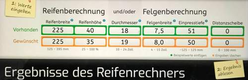

19" wären nicht schlecht
Original geschrieben von 118d
theoretisch gibt es unendlich viele Felgengrößen .... was möchtest du für eine Größe haben?
Suche auch Felgen für GTI P der Größe : 8,0-8,5 x 19 x ET 40-48
Gibt es da Größen für?
