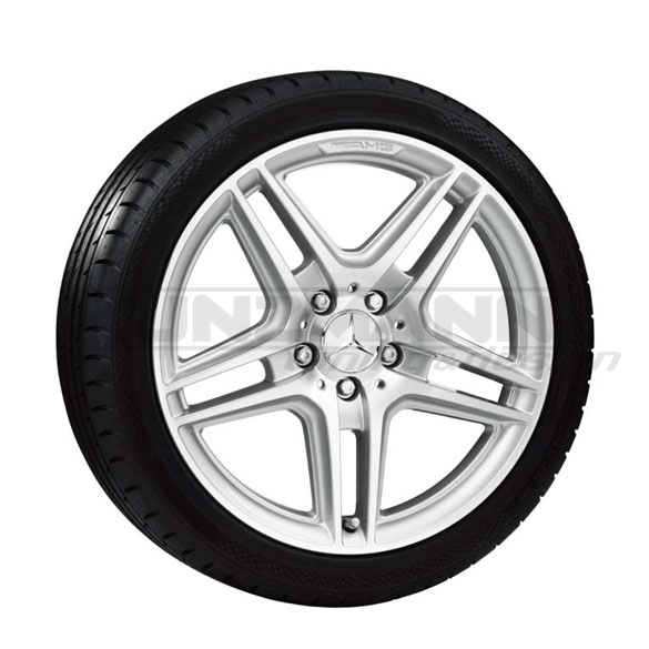

Hallo, ich habe vor kurzem eine probefahrt mit dem Benz gemacht:
link
morgen soll der vertrag unterschieben werden.
das auto wirkt so weit okay. mich wundern nur die felgen. ich glaube das sind die Standard felgen. sollte bei dem amg paket nicht andere dabei sein?
gerne würde ich noch feedback hören und überlegungen vor dem kauf.

Hallo Benzler,
Zu den Felgen - ich habe das gleiche Auto aus 5/ 12 auch mit AMG Paket. Die auf dem Wagen montierten Felgen habe ich auch für die Winterreifen. Dazu habe ich aber die 17 Zollfelgen des AMG Paketes. Das sind die auf denen AMG auch draufgeht.
Gruß Joachim
Hier sind die 3 möglichen Felgen, welche das Auto Original hätte haben können.
17"
18"
18"
Und das wären alle: https://www.mercedes-benz.de/.../Typ204Limousine_.pdf

ja mit felgen ist blöd...
felgen und reifen werde ich mir dann halt so besorgen.
der kahn hat 300 ps und ich würde den gerne recht sportlich haben. gibt es bewährte felgen reifen kombinationen, die man nicht eintragen muss?

Ich habe mir die C63 Felgen in 19 Zoll geholt. Die muss man aber eintragen. Was aber problemlos gemacht wird

ich glaub in der schweiz ist das nen ziemlicher akt... muss das mal vorher abklären... optisch sieht es schon gut aus und die reifen sind dann auch nicht so dick
18er reichen vollkommen und sehen auch gut aus, fahre ich im Winter, denn kleiner geht bei mir nicht wegen der Bremsanlage. Da ist die Auswahl reicht gross.
Das obere PDF war leider das ohne Felgen Bilder, das hier sollte jetzt passen
https://www.mercedes-benz.de/.../C_Klasse_Typ_204_AMG_141216.pdf
Bei mir kommen im Sommer auf den C350 die AMG Styling VI drauf
Ich bin so frei und verlinke hier aus der Galerie
http://www.motor-talk.de/.../c350-cdi-4-i203420208.html
Habe die selbe Farbe und AMG Styling wie auf dem Bild nur als Mopf
Es sind originale vom C63 die auf den "normalen" gefahren werden Dürfen laut Freigabe, also dranschrauben und gut ist
Dimension vorne 8,5x18 ET 47 mit 225/40
hinten 9x18 ET54 mit 255/35
Brauche kein 19 oder 20 Zoll mehr und eintragen auch kein Bock mehr drauf
8.5 an der Vorderachse ist nicht. 8.0 mit ET45 geht.

@bugmn schrieb am 11. Januar 2016 um 01:19:27 Uhr:
Auf den verlinkten Fotos steht das Auto auf Reifen mit der Beschriftung "Sottozero". Dies ist ein Winterreifen der Marke Pirelli.
Das abgebildete Auto steht somit auf Winterräder und die AMG-Sommerrädern bestimmt beim Händler im Lager.
