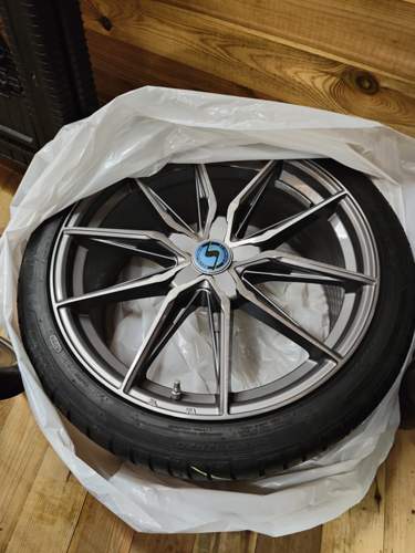

Es ist vollbracht. Seit gestern habe ich eine vollkommen legale Eintragung von 20" auf dem C300e. Das ganze war ordentlich tricky: Traglast muss passen, ablasten wollte ich (wegen Anhängerkupplung) nicht. Die Hinterachse verlangt mit TI99 sehr kräftige Reifen. Gleichzeitig muss aber auch die Felge das ab können. Das schließt wahnsinnig viele Felgen und noch mehr Reifengrössen aus. Geht man mit dem Reifendurchmesser höher, passt der Abrollumfang nicht mehr.
Lange Rede, kurzer Sinn:
VA 245/30/20 auf 8,5x20
HA 265/35/20 auf 9,5x20
Felgen sind individual angefertigt mit passender ET von Schmidt Felge, Modell TwentyOne. Einzelabnahme vom TÜV von jemandem koordiniert, der mir vor Jahren schon mal mit einer komplizierten Abnahme geholfen hat. Alles wasserdicht.
Das Auto steht derzeit wieder auf Winterreifen und ich habe nur ein 'zwischen Tür und Angel' Foto, Anfang März gibt es dann passende Bilder. Anbei die montierte Felge. Mercedes Nabendeckel besorge ich noch.
Ohne Nabendeckel
Schicke Felgen.
Wirken aber auf dem W206 in meinen Augen etwas zu groß.
19" hätten auch gereicht.
Das ganze Vorhaben war bestimmt nicht billig😉

Mich würde der Verbrauch interessieren.
Und auch die Kosten.
Der Verbrauch ist bei solchen Entscheidungen sekundär. Aus der Erfahrung heraus ist mit ca 1l mehr zu rechnen.
Preislich ist das alles ein sehr gutes Stück günstiger gewesen als der 19" AMG Radsatz mit Bereifung, den es Original bei MB für die anderen Motorisierungen gibt.

Moin, eine wirklich sehr schöne Felge passt richtig gut.
Kann das sein das die Radlast nur bei der 20 Zoll Felge passt und bei der 19 schon wieder zu niedrig ist ?
Hast du dich deshalb für die 20 Zoll entschieden?
