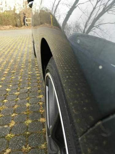

Zufällig jemand nen Bild davon wie es ausschaut?
@Alwin83 schrieb am 23. März 2018 um 07:19:39 Uhr:
Ist zwar ein Variant mit 30/30 und die Felgen haben ET48,aber es kommt so ungefähr hin 🙂
Welche Reifen (Marke & Typ) in welcher Dimension sind das?
Spannend. Offenbar mal wieder ein klassischer Fall von deutlichen Unterschieden zwischen verschiedenen Reifen-Fabrikaten.
Ich hatte hier mal erwähnt, dass ich finde, dass der Reifen sehr breit wirkt auf den Fotos, um so überraschender, dass es wirklich auch noch 225/35 R19 sind.
Hier mal zum Vergleich ein Conti WinterContact TS850 auf 8.5 x 19 in 235/35 R19.
