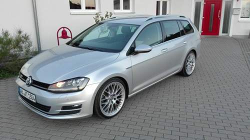

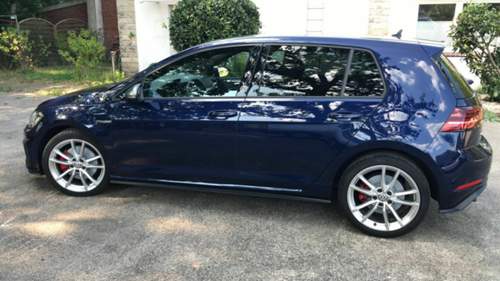

Aktuell ist folgendes verbaut (Bild 1):
Felge: VW Pretoria 7,5x18 ET51
Reifen: 225/40R18

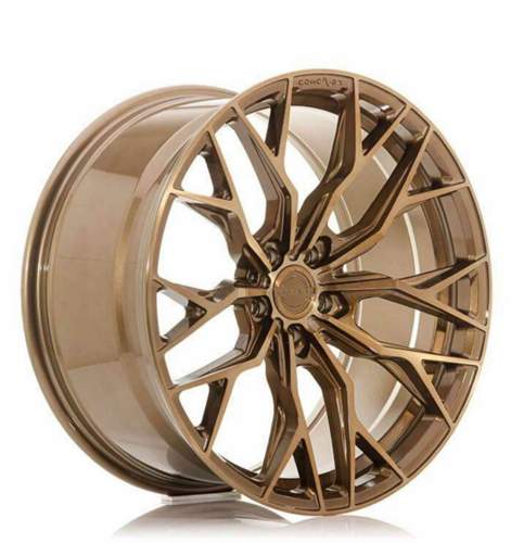

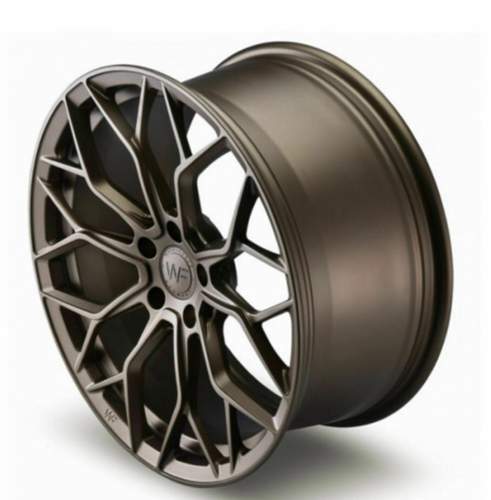

Aufbauen würde ich gerne folgendes (Bild 2 und 3):
Felge: Concaver CVR1 8,5x19 ET45
oder Wheelforce SL.1-FF 8,5x19 ET45
Reifen: 225/35R19
Meine Fragen wären...
- Hat jemand diese Kombination auch auf einem Serienfahrwerk verbaut und passt das, ohne im Radhaus etwas ändern zu müssen?
- Muss ich dann solche Mini-Kunststoff-Kotflügelverbreiterungen anbringen?
- Ist das eine Kombination, die es bei anderen G7 als Serie gibt, oder müsste ich die eintragen lassen?
Vielen Dank für euren Input!
Steht alles in dem Gutachten der entsprechenden Felgen. Dort werden alle Fragen beantwortet.
Na ja, in diesen Gutachten steht immer ne ganze Menge drin. Und ja, ich habe das auch alles gelesen. Aber letztlich ging es mir bei meinen Fragen nicht um diese beiden speziellen Felgen, sondern um Erfahrungen aus dem Echten Leben mit dieser Rad-/Reifenkombination.
Hatte auf meinem G7 damals 8,5x19 ET48 und das hat super gepasst. Die 3 mm zusätzlich haben da noch Platz (und mein Wagen war zusätzlich noch tiefer gelegt). Hatte zwar einen Variant, aber bis zur B-Säule sind ja alle Gölfe gleich und hinten hat man generell mehr Platz 🙂
bei mir ist nix bearbeitet, außer dass die Schrauben oben mittig vorne entfernt wurden. Das war aber nur für die originalen Pretorias mit 8er Platten vorne nötig. Die 8,5x19er ET45 mit 235/35ern brauchten das nicht. Sind wohl genau die 3 mm, die mit ET42 fehlen und die 8,5er Felge statt Pretoria 8" sich beim Einfedern noch gerade so aus der Affähre zieht😉 Ja sicher, alles sauknapp, aber sieht mega gut aus. So, als wenn man überstehende Räder angebaut und ans Fahrzeug beigeschliffen hätte. Schließt auf den mm genau mit der Radhausausschnitt ab😛

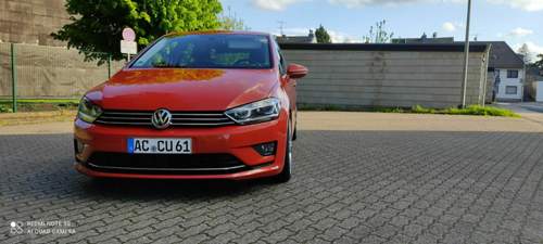

Hallo
Habe seit Montag einen Satz Talladega Felgen in 8x19ET41 auf meinem Sportsvan mit 235/35 Reifen. Stehen top im Radkasten. Hatte vorher Pretoria Felgen in 8x19 ET50 drauf mit 16/24 mm Distanzscheiben eingetragen.
Fahrwerk habe ich ein KW Street Komfort eingetragen.
Ist mal etwas anderes.😛
