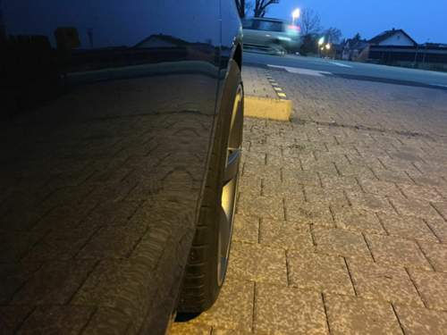

da mir meine Felgen leider zu weit "innen" stehen, bin ich auf der Suche nach Distanzscheiben. Den Reifenrechner habe ich schon bemüht, steige aber nicht ganz durch. Meine Felgen haben die Dimension Breite: 8,5 - Zoll: 19 - ET: 45, Reifen 225er Breite. Was könnt ihr empfehlen? Ist ein qp.

Du hast 30mm pro Achse oder anders ausgedrückt 15mm pro Seite,
dies ergibt bei einer Felge mit einer ET33 eine ET18 und nicht ET3.
Dann hab ich doch 30 mm pro SEITE. Hab die dinger extra nachgemessen. Vorne 20 mm pro SEITE
Nein anhand deiner Bilder hast Du definitiv keine 30mm Distanzscheiben pro Seite verbaut, dazu steht das Rad (9x19 ET33) viel zu weit innen.
Bei einer ET3 mit deinem Rad 9X19 und 255er Bereifung müsstest Du gewiss die Kotflügel weiten um das passend zu bekommen.
Mit was soll ich die Dinger noch messen? Habe doch selber nicht geglaubt. Waren halt beim Kauf schon Dran
Miss einfach die Dicke der Distanzscheiben, das erkennst Du doch schon beim hinschauen ob diese 15mm oder doppelt so dick sind mit 30mm.

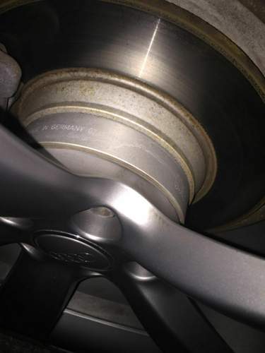

Mach doch mal ein Bild in die Felge rein, wo man die Distanzscheibe auch sieht.
Extra raus gegangen
Danke.
Hm okay, das sind tatsächlich mehr als 15mm 😁
Hätte schwören können das dies nicht passt ohne Bearbeitung der Kotflügel.
Uff. Das muss etwas aus dem Schiffsbau sein ...
