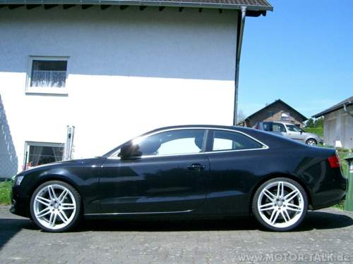

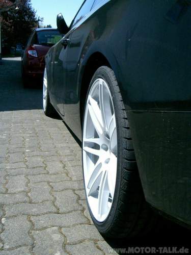

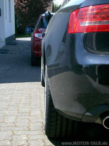

Hallo Forum,
ich habe nun auf meinem Audi 20er DS mit der Standardeinpresstiefe 26 und 265er Bereifung
montiert!
Auf den nachfolgenden Fotos könnt Ihr Euch einen Eindruck verschaffen!
Welche Distanzscheiben sind nach Eurer Erfahrung/Einschätzung bei meinem Fahrzeug ohne
Probs und ohne Karosseriearbeiten wohl möglich?
Vielen Dank für Eure Antworten!
Rocco-Rebound
PS: (noch) keine Tieferlegung vorhanden!

Also ich kann dir höchstens mal sagen was bei mir drauf ist, mit deinen Felgen und Fahrwerk weis ich leider nicht was möglich is ohne was zu machen.
Habe die 5 Arm Rotor drauf: 9 J x 19, 255/35 & ET 33 <- glaube ich zumindest
vorne 10mm pro Rad
hinten 15mm pro Rad
Fahre einen S5 Sportback mit original Fahrwerk, habe sonst nichts am Auto gemacht.
Vielleicht hilft dir das etwas weiter.

Ich habe VA 12mm Pro Rad und HA 15mm Pro Rad! Passt perfekt.
btw. die Original DS haben eine ET von 29 nicht 26, das wäre dann die Rotor vom RS5😉

Er meinte bestimmt Krass in dem Sinn da er der einzige ist dem das so eingetragen wurde. Ich kenne unzählige A5 Fahrer, aber 9x20 ET:04 hat keiner eingetragen bekommen.
Abgesehen davon sieht es zumindest hinten mehr als grenzwertig aus!

@passat_v6 fahre 255er Breite... Mit 265 wäre es sicher problematisch, da meiner Kenntnis nach 20mm je seite dann Maximum sind.. Übrigens habe ich recht schmale Reifen im Vergleich zu Conti dunlop etc..
Fahre auch die 20" DS und die Eibach Federn mit -25/20mm. An der VA habe ich 12mm drauf, an der HA 20mm (je Seite). Würde ich es nochmal machen, fiele meine Wahl auf 10 bzw. 15mm.
