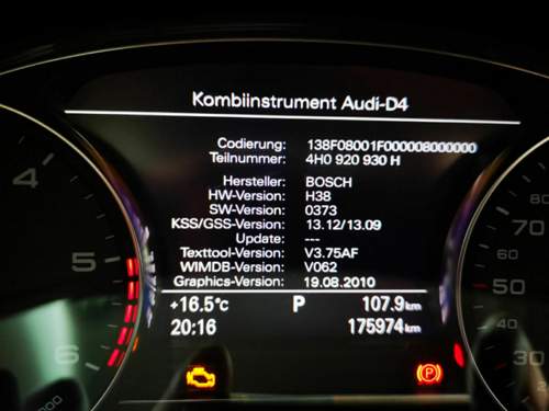

Ich klinke mich hier mal ein:
Habe auch einen der ersten D4 aus 2010 und leider ältere Softwarestände weshalb ich weder die VZE noch die Öltemperaturanzeige kodieren kann obwohl die Hardware dafür verbaut ist.
Jetzt bietet Audi ja über ERWIN die Flashfiles für diverse Steuergeräte an. Soweit ich das verstanden habe, benötigt man für die oben genannten Funktionen bestimmte Softwarestände für das STG 8E (Bildverarbeitung) und dem Kombiinstrument. Mein 8E hat die Teilenummer 4H0907107. Kann ich jetzt per VCP bedenkenlos ein Flashfile "4H0907107G" flashen? Der Buchstabe am Ende ist ja bekanntermaßen der Softwarestand. Ist es möglich Steuergeräte z.b mit der Endung A auf "X" zu flashen? Und wie verhält sich das mit dem Kombiinstrument? Dort gibt es zwar auch Flashfiles, diese heißen aber nur "4H0920". Wenn ich das richtig weiß, fangen alle 4H KIs mit 4H0920 an. Heißt das, dass die Software für alle KIs passt?

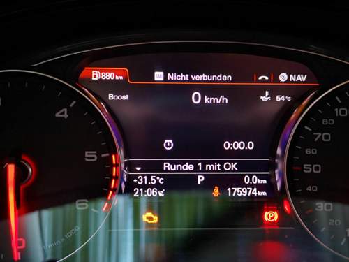

Laptimer geht auch hier..... A8 4H 2012...
