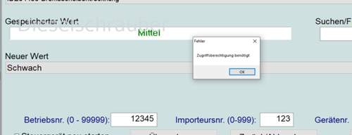

Frohe Weihnachten,
nach der letzten längeren Fahrt bei Schnee und Regen trat das schwache Bremsen für 1-2 Sekunden in Kraft.
Bisher ist es mir im 4H noch nicht so aufgefallen, kenne es nur zu gut aus dem 4E.
Vielleicht hatte ich auch nicht die Bedingungen erfüllt für die Aktivierung der Bremsscheibentrocknung.
Habe jetzt einfach mal die Stärke von mittel auf stark geändert.
STG 03 > Zugriffsberechtigung: 40168> Anpassung >
Bremsscheibentrocknung > Wert anpassen ("nicht aktiviert", "schwach", "mittel", "stark")
Voraussetzung für die Ausstattung mit der
Bremscheibentrocknung ist die Ausstattung des
Fahrzeuges mit ESP. Die Aktivierungsbedingungen für
die Bremscheibentrocknung sind:
? eine Fahrzeuggeschwindigkeit von mindestens
70km/h und
? ein betätigter Scheibenwischer.
Sind diese Aktivierungsvoraussetzungen erfüllt,
werden während eines Dauer- oder Intervallbetriebes
der Scheibenwischer die Bremsbeläge der Vorderräder
in bestimmten Intervallen für eine bestimmte Zeit an
die Bremsscheiben angelegt. Der Bremsdruck beträgt
dabei maximal 2bar.
Beim Tippwischen findet der Bremsvorgang pro
Betätigung nur einmal statt.
So funktioniert es:
Über den CAN-Datenbus erhält das Steuergerät für
ABS/ESP die Information, dass das Geschwindigkeitssignal
> 70km/h beträgt. Weiterhin benötigt die
Funktion das Signal des Scheibenwischermotors.
Die Funktion der Bremscheibentrocknung schließt
daraus, dass es regnet und von daher mit einer
Bremsverzögerung aufgrund des Wasserfilms auf den
Bremsscheiben zu rechnen ist. Daraufhin startet die
Funktion der Bremscheibentrocknung den
Bremszyklus. Die Ventile zum Befüllen der vorderen
Radbremszylinder werden angesteuert.
Die Rückförderpumpe beginnt zu arbeiten und baut ca.
2bar für ca. x Umdrehungen auf.
Bei diesem Vorgang wird der Bremsdruck
kontinuierlich überwacht. Übersteigt der Bremsdruck
im System einen Schwellwert, der in einem Kennfeld
abgelegt ist, vermindert die Regelung den Bremsdruck
sofort wieder, damit keine spürbare Bremswirkung
zustande kommt.
Wird die Bremse manuell vom Fahrer betätigt, wird der
laufende Zyklus abgebrochen und beginnt dann wieder
von vorn.
