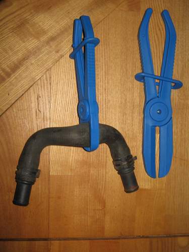

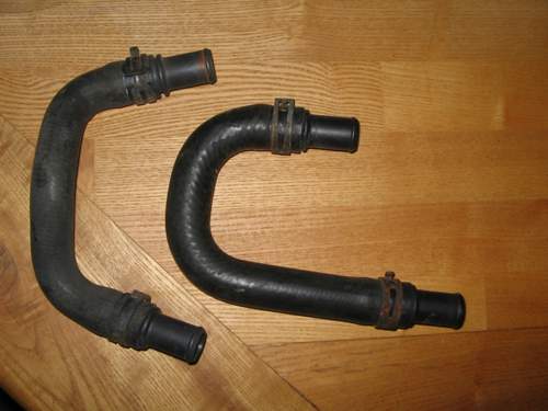

Moin,
in der Anlage ein Bild von möglichen Schlauchbögen zum vorübergehenden Ersetzen der Standheizung.
Wenn die Pumpe direkt an der Heizung sitzt, gern dranlassen und mitschicken.
Falls die Schläuche sich wenig bewegen lassen passt dann der Ersatzbogen mit unterschiedlicher Schenkellänge, ich würde beide einpacken.
Wenn das Kühlsystem durch Öffnen des Ausgleichsbehälter drucklos gemacht ist und die beiden Schläuche vor der Heizung mit Absperrklemmen zuklemmt werden muss nur wenig Kühlmittel beim Ausbau aufgefangen werden.
Ich kann dazu leihweise auch zwei Schraubklemmen gemäß Bild 2 mitschicken.
Schlauchklemmzangen (3. Bild) funktionieren auch, ich nutze aber lieber die Eigenbauversion.
Pendlerrad
Absperrklemmen für Schläuche
Schlauchbögen
Schlauchabsperrzangen
