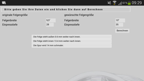

Könnte passen... mit 10mm Spurplatten wirds passen und besser aussehen an der VA...auch 15 mm sollten gehen...hinten wirds eventuell knapp je nach Reifenbreite und wie breit die wirklich ausfallen.
Wenn du vorne 235er Reifen nimmst kannst sogar 20mm Spurplatten drauf tun und wenn auf der 10j Felge 265er erlaubt ist sollte es auch hinten ohne Nacharbeit passen.
im vergleich meine Räder waren 8,5 et25 235x35 und 9,5 ET28 und 265x30 und alles passte ohne Nacharbeit.
Screenshot-2015-02-23-09-29-18

Ha COOL und wenn ich zB.eibach sportfedern miteinbaue wie tief darf ich dann max runter in verbindung mit den19ern 8,5x9,5

Soll ich lieber 18 Zöller bestellen will dabei auch hinten breiter wie vorne wie sollte ich hier vorgehen vo 8j hi 9j und mit welcher bereifung wäre ich gut bedient weisst du dass?
Es sollen ja noch 40/30 eibach oder h&r federn mituntergebracht werden;-)]
Die Federn machen da wenig Probleme. Der wagen muss so oder so voll einfedern können. Ich hatte 19" in 8,5 mit 245 35 19 Reifen rundum mit K.A.W. Federn in 50/40mm verbaut ging locker.

Habe jetzt 8,5x19 ET30 mit 245 35 19
und 9,5x19 ET31 mit 275 30 19
das ist schon perfekt vorher mit 255 + 285 hat es HA geschliffen und VA am Spritzschutz geschrammt.
Musst du wissen welche dir besser gefallen. Kann den link nicht öffnen. Aber habe so in erinnerung das die CV3 Nachbauten 8,5x19 mit ET 40 und 10x19 mit ET40 waren richtig?

Habe jetzt die Felgen bestellt ,leider gibt es nur die eine Ausführung mit 8,5j vorne ET 45 und 10j hinten ET35!
Kann Ich mit dieser REifenkombination fahren 265/30/19 HINTEN und 235/35/19 VORNE wäre dass möglich?
Glaub fast nicht das es an der VA ohne Distanzen passen wird. Steht schon extrem weit innen. 10-15mm Je Seite sind da schon fast Pflicht.
Und überhaupt ist ne 265er Breite auf ner 10J Felge schon Extrem. Normal mindestens 275 besser 285
Und du musst sowieso die Kombi fahren die im Gutachten drin steht! Das wird wohl nur eine sein.
