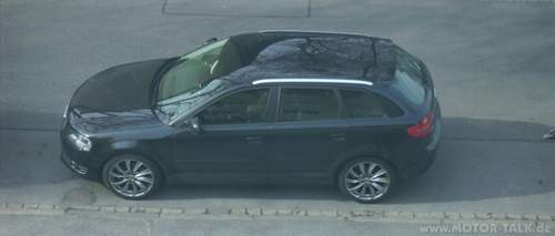

hey vilafor,
habe die felgen nun seit einer woche drauf und muss sagen, ich bereue es keinesfalls sie gekauft zu haben. 🙂
war nach der montage direkt bei der dekra. der gutachter hat sie sich vielleicht 10min angeguckt und ohne probleme eine bescheinigung ausgestellt. hat mich 49€ gekostet.
ach ja habe die dimension 8x18 ET50 mit 225/40 R18 dunlop sport maxx tt und das ambition FW. hab dir mal ein pic angehängt. jedoch schlechter winkel und bisl weiter weg und die rial-felgendeckel sind gegen welche von audi getauscht worden. sieht nochmals besser aus 😁
wenn die freizeit es mal zulässt gibs dann bessere und "saubere" bilder... 😉
und bis jez gabs nur positives feedback.

@ Mr.Mista, vielen Dank für das super Pic! 😎
Genau die Kombi die Du hast "schwebt" mir auch vor. Gut zu wissen, dass das alles reibungslos über die Bühne geht! Habe bisher noch nie andere Felgen nachgerüstet (zumindet nicht in einer größeren Dimension), daher war ich da zuerst etwas skeptisch. Werde jetzt aber auf jeden Fall 18" nehmen, denn "wenn schon - denn schon..!" Und da ich kein Sport-Fw habe, sollte es erst recht keine Probleme mit der Ümrüstung geben.
Wie hast Du das mit den Audi-Felgendeckel genau gemacht?

kein prob...
hab einfach welche übers net gekauft, die die gleichen maße haben. die deckel haben einen außendurchmesser von 60mm und einen innendurchmesser von 57mm. die deckel mit der teilenummer 4B0 601 170 7ZJ passen 1:1. alte ab neue drauf... 🙂
bedenke aber da du kein sport-fw hast, dass bei dir zwischen reifen und kotflügel mehr "luft" sein wird. bei mir is es schon echt hart an der grenze was die optik angeht. aber ich habe auch einen schwarzen a3 und da fällt diese lücke nicht so sehr auf wie bei einem helleren wagen.
