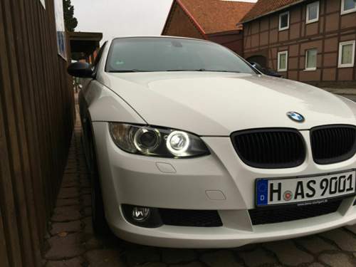

Bei mir sieht es so aus.
Sind wirklich weiß.

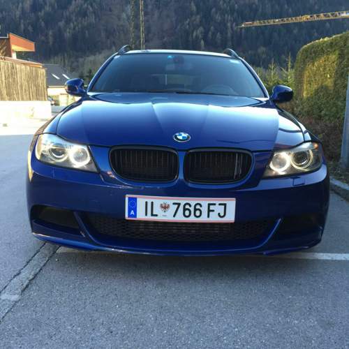

Klar gern.
Hab mal vorhin ein Paar auf die schnelle mitm Handy gemacht.
Schalter auf "0", bedeckt um ca 17:00 Uhr.
Kommt auf dem Foto recht echt hin,wobei sie auf Foto 2 gelblicher schimmern als sie sind.
Wie gesagt, H8 getauscht, Spannungsanhebung und gut is. Keine Lust auf großartige umbauten/Spielereien.
Für mein empfinden werden auch die äußeren Ringe gut ausgeleuchtet.

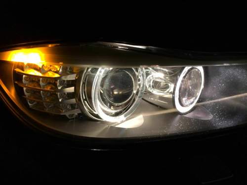

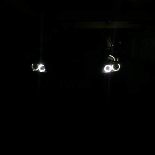

Die Babys hab ich bei mir drin, war zwar sau die Fummelei und is nun recht wenig Platz im Gehäuse, aber bisher verrichten sie ihren Job ganz gut und auch tagsüber sieht man zumindest die inneren Ringe ganz gut...
In der Dämmerung und nachts spielen sie dann ihre Karten ganz aus^^
Wesentlich edler und schön weiß erstrahlen dann die vier Ringe in ihrer ganzen Pracht 😁 🙂
Zu den Scheinwerfern: Bixenon mit Kurvenlicht 😉
Und das ganze Gebastel dafür dass die BE erlischt und es immer noch nicht nach LCI aussieht 😉
