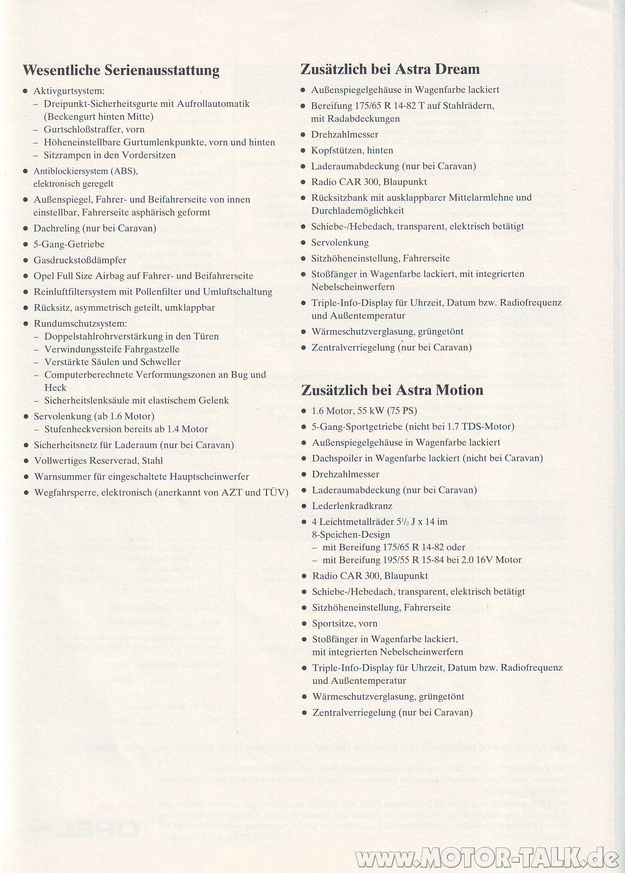

Das stimmt leider nicht. Die ersten mit 1,4l und 60PS hatten serienmässig keine Servo. Die war zu der Zeit erst ab 75PS Serie. Weiß ich noch genau, weil wir damals, 1992, genau aus dem Grund den 1,6er genommen haben. Kann aber sein, daß man die beim 1,4er als Extra ordern konnte und das sie in den letzten Modelljahren auch beim 1,4er Serie war.
Für alle Interessierten hier noch ein Link zu einem alten Thread mit eingescannter Preisliste von September 96 bzw. Modelljahr 97, um die Mißverständnisse zwecks Servo auszuschliessen (evtl. etwas runterscrollen):
http://www.motor-talk.de/.../...a-motion-cool-motion-t2738097.html?...
Direktes Bild aus dem Thread:
https://data.motor-talk.de/.../astra-f-96-09-preise-003-30370.jpg
Selbst da war sie noch nicht Serie, außer wohl beim Stufenheck und einigen Sondermodellen. Ansonsten halt erst ab 1,6l oder für 940.- DM
