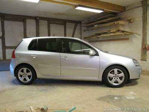

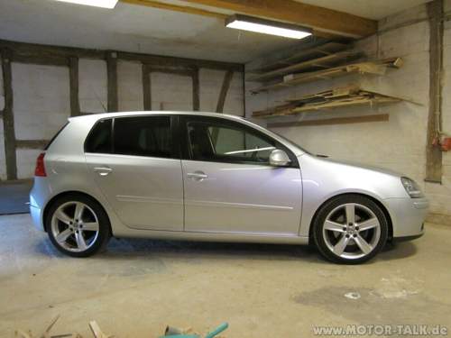

Ich häng mal noch Bilder vom aktuellen Vari dran. Mit Sportlinefahrwerk und mit HR-Federn.

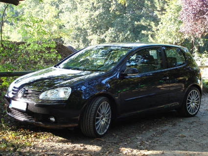

also ich hab hier mal ein bild ausm vorum mit 18 zoll und meinen originalen sportline fahrwerk:
klick
mir gefällt die optik so... zudem kann ich bei unsere straßen hier fast kein tieferes fahrwerk gebrauchen. sonst setz ich bloß auf und darauf kann ich gut verzichten. zudem schneeschieber spielen gehört nicht zu meinen hobbies^^.
