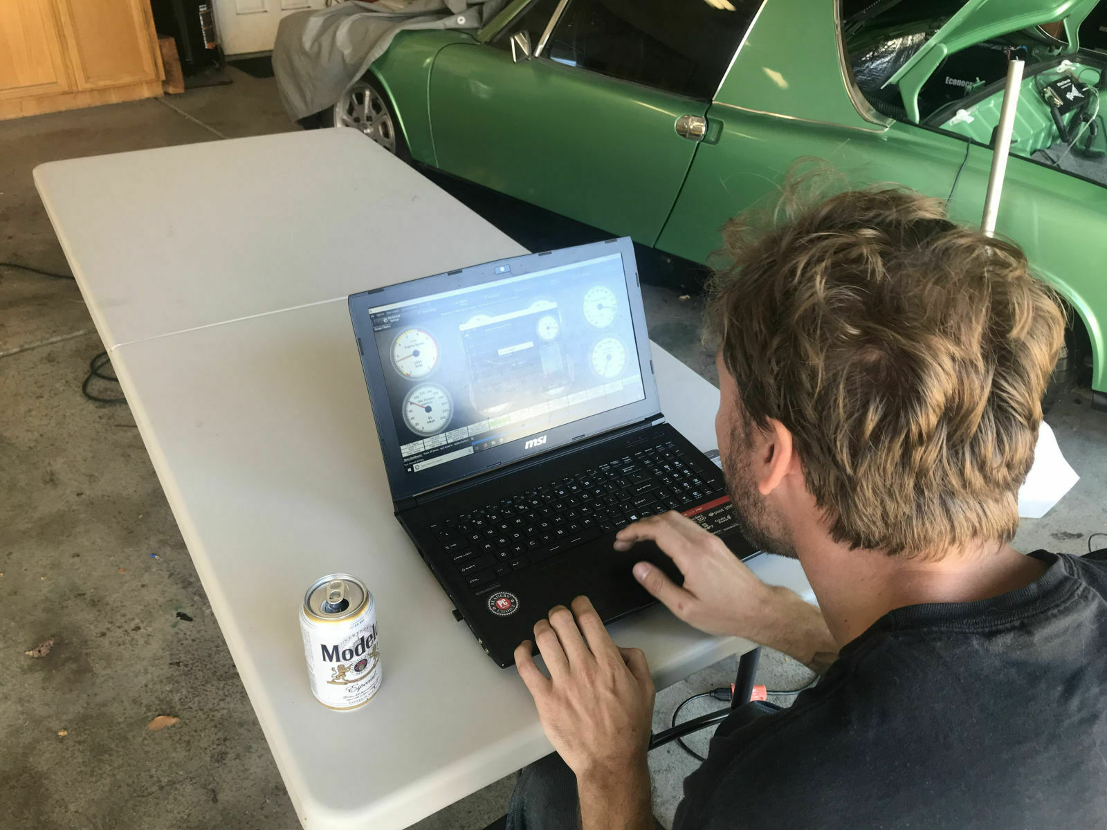

So und das war es auch schon im Grossen und Ganzen. Wir bauen alles zusammen, drehen den Schluessel und es passiert...nix! Willkommen in der Welt von Megasquirt :D Jetzt ist erstmal drei Wochenenden Raetselraten angesagt.
Bei Zeiten finden wir die richtigen Einstellungen und siehe da:
https://www.youtube.com/watch?v=U0PiKd42V5U&feature=youtu.be
Fuenf Minuten spaeter dann die erste Probefahrt:
https://youtu.be/MkcTR2LIz5Q
Laeuft.
Auf die Abstimmung gehe ich jetzt nicht ein, sie ist aber auf der Strasse super selber zu erledigen.

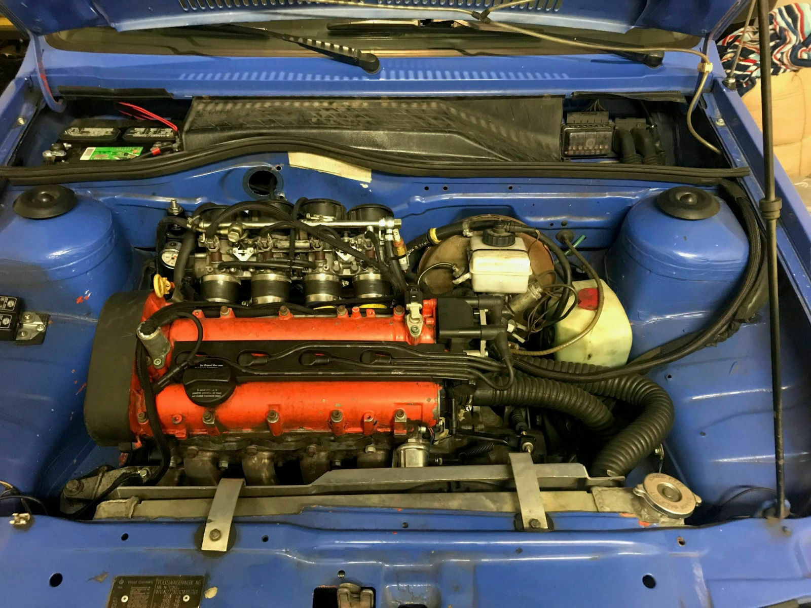

Baujahr 2001 Polo 6n2 GTI Motor. Eine verstellbare Nockenwelle hat er und wir moechten gerne vier Drosselklappen haben, statt eine. Weil wir ja keinen Rollator bauen, sondern einen Derby...ausserdem haben wir viele schicke Geber ab Werk an dem Motor und wir moechten mindestens so gut fahren wie die Klamotten aus Wolfsburg.
Also nehmen wir eine Megasquirt 3. Mit Expansion Board. Und Klopfmodul. Und eingebauter Uhr. Die kostet $900 zusammen gebaut.
Die Drosselklappen stammen von einer Honda CBR1000RR. Kosten beim Mopped-Verwerter $100 . Sind aber Baujahr 2010, weswegen wir die Einspritzduesen einfach so nehmen. Sie liefern 250ccm bei 3 bar Benzindruck, mehr als genug fuer dieses 1.6 Liter Motoerchen.
A propos Benzindruck. Es gibt leider keine gebrauchte OEM Loesung und auch keine neue, also muss Zubehoer her. Den moechten wir wegen der Brandgefahr aber nicht aus China sondern von Aeromotive. Macht $150 .
Jetzt muessen die Klappen bloederweise an den Motor und eine Ansaugbruecke gibt es von der Stange nicht. Also eben Eigenbau. Wir scannen die Dichtung in CAD ein und schicken die Datei an unseren Kumpel mit dem Laserschneider. Der schickt uns eine wunderschoene "Klo"brille zu und fragt nach der versprochenen Kiste Bier. Damit stiefeln wir zum oertlichen Aluschweisser und lassen vier Rohre aufschweissen. Der nimmt einen fuerstlichen Stundenlohn, also kostet das $200 .
VR-Geber und Hallgeber hat der Motor bereits. Wir haetten gerne beides, damit wir voll sequentiell einspritzen koennen. Also schoen im Takt mit der Zuendreihenfolge 1-3-4-2. Das bringt zwar nicht wirklich ein Plus an Leistung, aber der Leerlauf wird dadurch seidenweich. Und man verbraucht etwas weniger Sprit.
A propos Zuendung. Der Motor hat Wasted Spark ab Werk, das soll uns genuegen. Man koennte auf COP umruesten, aber das wird dann doch etwas viel. Ausserdem sitzt die Zuendspule so schoen oben rechts an unserem 4ender...
Weil wir etwas masochistisch veranlagt sind, bauen wir den Kabelbaum komplett in Eigenregie. Die Kabel kommen alle in OEM Qualitaet, also schlaegt das mit $250 zu Buche.
Den Gaszug bauen wir ebenfalls selber und decken uns mit Materialien aus dem Fahrradhandel ein. Das machen wir naemlich insgesagt dreimal, weil uns die Geschichte oefter um die Ohren fliegt. Kostet $50 .

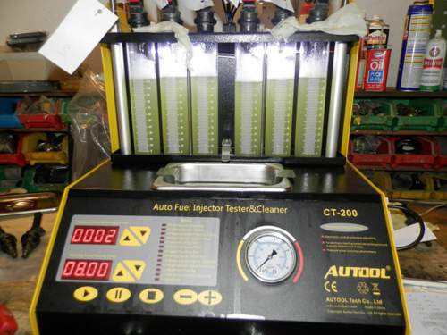

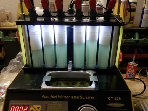

Um dann am Tester z.B. so ein lausiges Ergebnis zu bekommen?
Mit so einem Schrotthaufen von Ventilen kommt man etwa 100km auf der Bahn, dann sind selbst die besten Kolben mit einem Loch beim Zylinder 1 unterwegs...
Laeuft.
