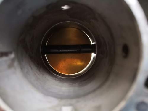

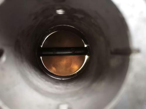

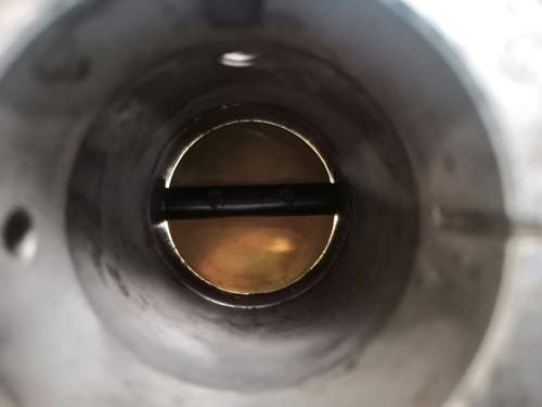

Beim einstellen des Leerlaufes mit ausgehängtem Gasgestänge spritzt es ein. Leider nicht nur ein mageres tröpfeln. Und auch nicht bei allen Zylindern.
Welche Saug- und Druckventile im Gehäuse meinst du?
Richtig bedüst sollte er sein. Der Käfer wurde direkt als Neuwagen bei Mahag mit Doppelvergaser ausgerüstet und läuft somit seit 46 Jahren so.
Es könnte also auch durch schlecht dichtende Drosselklappen entstehen?

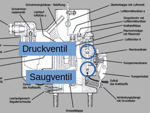

.... jede Beschleunigerpumpe benötigt ein Saug- und ein Druckventil.
Ohne die funzt das Teil nicht.
Das sind simple, federbelastete Ventile.
Das Saugventil sitzt zwischen Schwimmerkammer und Membran. Das Druckventil zwischen Membran und Einspritzrörchen.
der "Stevie"
... ich hab da mal was vorbereitet
Sdv

@Murkser .. also in den PICTs sind die beiden Ventile "tief im Inneren" irgendwo verpresst und dann mit einem dieser unzähligen Deckel verschlossen.
Ich weiß nicht, wie das bei den Webern ist.

Die Ventile im Weber sind nicht beide ausbaubar. Zumindest nicht ohne eheblichen Aufwand. Das Saugventil im Kammerboden(nur eins vorhanden) hört man aber klickern wenn die Kugel frei ist.Ist auch testbar mit pusten oder saugen wenn man den Gaser in der Hand hat und den Pumpendeckel ab.
Zum ausbauen muß der Messingstopfen raus im Kammerboden.Will man aber nicht wirklich machen.
Das Druckventil (zwei mal vorhanden) ist jeweils unter dem Einspritzrohr. Das also raus wenn der Gaserdeckel ab ist. Darunter dann das Gewicht raus und darunter liegt die Kugel(das eigentliche Ventil) lose.
