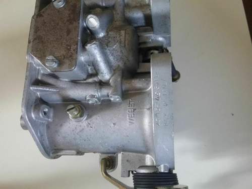

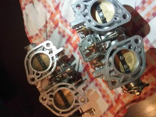

Guten Abend varimann ,
Hab das mal fotografiert...drosselklappen sind 80er
Leerlaufdusen sitzen oben bei beiden
Beschleunigungsröhrchen erkenn ich...zieht man nur raus oder?
Schwimmerkammer ist auch gleich..
Hier die Bilder
15796329048091934256947
1579632964993570426831
Dann könnten das identische Gehäuse sein. Die "Pickel" aussen am Gehäuse sehen auch so aus als ob die aus der selben Gußform gekommen sind.
Interessant ist dann allerdings das welche aus Italy und Spain sind.

Jo,Bilder gesehen.
Scheinen identisch zu sein.
Vari
Die Maße am Gehhaüse sind ebenfalls identisch.
Könnte evtl. noch die beschleunigerpumpen anders bestückt sein oder?
Und beide vergaser haben an den drosselklappen jeweils 5 Bohrungen
Dan ist es doch egal was drauf steht solange das gleiche drin ist.
Vari
Danke , da haben wir das thema geklärt.werde ich die Mischrohre F67 mal bestellen und und wieder einbauen,wenn alles fertig ist.
