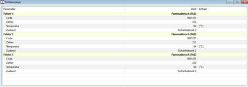

Ich habe mir dann einen KKL-Adapter gekauft, die Webasto Thermo Test Software (2.16) installiert (Windows 10) und den Fehler entsprechend ausgelesen.
Der erste Fehlerauslesung brachte 3 Fehler. Flammabbruch, Code 9801/01 - siehe Anhang.

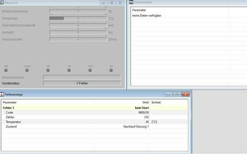

Nachdem ich die Fehler gelöscht und die StHz per Sofortheizen wieder eingeschaltet habe, las ich die Fehler erneut aus. Nur noch 1 Fehler. kein Start und Nachlaufstörung 1, Code 9800/00 - siehe Anhang.

Webasto-thermo-top-98-fehler-vor-loeschen
Webasto-thermo-top-98-fehler-nach-loeschen
Batteriespannung
Da wird wohl der Glühstift oder der Flammwächter def. sein!
Über diagnose kannst du den Widerstandswert des Glüstift prüfen.
Auch die komponenten z.B. Dosierpumpe
ansteuern und auf Funkzion prüfen!

Den Widerstandswert des Glühstifts konnte ich auslesen und er betrug circa 4 ohm (Sollwert -> über 1 ohm oder?).
Die einzelnen Komponenten wollte ich ansprechen, war aber für mich nicht anklickbar. Ich klickte auf Starten und es tat nichts. Konnte auch keinen Wert a là "Test für 60 Sekunden" eintragen.
Dass ich kein Klackern von der Dosierpumpe höre ist doch auch fraglich oder?

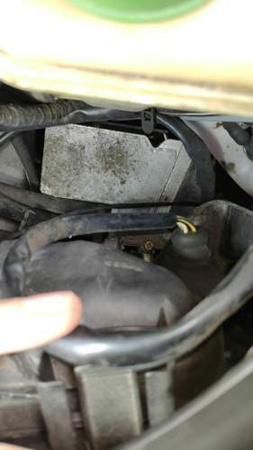

Ich konnte ein Bild vom Modul machen. Da das Typenschild auf der Oberseite fehlt, muss es sich demnach auf der Unterseite befinden, welche ich aber nicht ohne Weiteres erreichen kann.
Ich hänge das Bild an. Vielleicht kann ein Profi das Modul durch die Form identifizieren.
Img-20200622-164753
Würdest Du das Modell so erkennen können?

Viel erkennen kann man nicht aber es ausschaut nach der Thermo Top T aus und wie schon gesagt hat diese keine Dosierpumpe.
Die hat einen eigenen Tank und wird mit dem Sprit aus der Bezinrücklaufleitung versorgt!
Ich würde mich im Netz nach einem günstigen ersatz umschauen! Die sollten relativ günstig sein!
