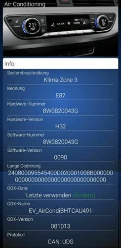

Ich habe mit meiner Webasto Nachrüststandheizung schon länger ein Problemchen, das scheinbar nur ich habe. So langsam aber sicher geht mir meine SH und ihr Verhalten zunehmend auf den Sack.
Kennt sich hier jemand mit einer nachgerüsteten Webasto Standheizung aus. Speziell mit der Elektrik? Die SH selbst funktioniert einwandfrei, es wird aber nicht immer das Gebläse dazugeschaltet. Der Innenraum bleibt dann von z.B. 5 mal einschalten 2 mal kalt. In meinem 2.0 TFSI Quattro ist eine Thermo Top EVO 5 verbaut. Auf den 20-Pol Stecker am Klimabedienteil geht direkt von der SH auf Pin1 ein Kabel, auf dieses werden mit dem Einschalten der SH auch immer 12Volt aufgeschaltet. Trotzdem bleibt das Klimabedienteil öfter mal aus.
Man könnte jetzt denken, dass die 12 Volt auf Pin 1 am Klimabedienteil nicht reichen würden, um dieses zu aktivieren... aber in 3 von 5 Fällen reicht es ja eben doch!
Eines weiß ich gewiss, mit einer Unterspannung hat das Ganze nichts zu tun, das wäre zu einfach.
Das Kuriose: wenn ich morgens feststelle, dass zwar die SH läuft, aber das Gebläse wiedermal aus ist, brauche ich nur die Türen zu entriegeln und dann plötzlich läuft auch das Gebläse bis zum Ende der eingestellten Laufzeit mit.
Gibt es jemanden auf dieser Welt, dem so etwas bekannt ist?? 🙄

vielleicht das Klimabedienteil auf aktuellen Stand bringen (lassen)...
@spuerer schrieb am 4. Oktober 2021 um 11:35:05 Uhr:
Auf dem Foto mal die Grunddaten vom Stg. 08.
Gibt es da was Neueres?
0101
Oke, ob der Freundliche mir das Update draufmacht?
Oder wer kann das noch machen im Rhein Main Gebiet??
Aber ich denke wenn es ein Softwareproblem wäre, dann würde es doch eher gar nicht funktionieren. Es geht ja ab und zu.
Es gibt einen SVM-Code dafür - ob es das ändert? k.A. ...
Eigentlich ist die SW für deine Steuergeräteversion stabil und nicht für Fehler bekannt im Gegensatz zur SW für die neueren Steueregeräte mit Index T - da sollte auf jeden Fall die neueste Version drauf sein...
Hmm, was soll ich tun? Wie komme ich an das Update, bzw. sollte ich es überhaupt machen lassen? Bisschen ratlos gerade...

Ich würde immer noch tippen das es am Winterschlaf liegt.
Sprich, die SH sendet eventuell ein Signal, aber das STG reagiert nicht weil, das Signal nicht plausibel ist oder das richtige oder sonst was.
Sobald das Auto entriegelt wird, wird das STG geweckt und gestartet.
Da könnte nur das Signal abgreifen und auswerten helfen.

Das Einzige was die SH ans Klimabedienteil sendet, sind die 12 Volt auf Pin 1.
