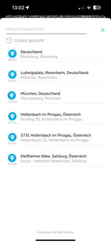

@Breia schrieb am 19. August 2024 um 20:46:00 Uhr:
Also Naviziele vom Smartphone (Volkswagenapp) ans Auto senden funktioniert immer noch einwandfrei, erst gestern wieder genutzt ;-)
Die App merkt sich aber nur 10 Ziele und nicht einmal diese 10 Ziele kann man beim Zusammenstellen einer Route verwenden.
Also bei mir merkt sich die App alle letzten Ziele. Im Ziel selbst bei der Routenauswahl kann ich dann noch maximal 5 Zwischenziele hinzufügen.
Wenn ich jetzt auf einer Route 15 Ziele haben will, mach ich 3 Routen a 5 Ziele und muss halt nach jedem 5. Ziel die App aufmachen und neu ans Fahrzeug senden.
Natürlich nicht bequem, aber funktioniert.

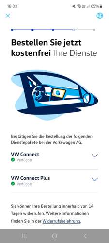

Kurze Frage, hole Montag meinen GTI ab und will mein Fahrzeug in der VW App registrieren.
Das WE Connect Plus ist doch kostenpflichtig, somit sollte ich den Haken entfernen oder?
Hmm, warum will man kostenlos verfügbare Dienste nicht in Anspruch nehmen? Einfach nochmal das Bild genau ansehen und lesen: Bestellen Sie jetzt kostenfrei Ihre Dienste.
Bei Neufahrzeugen ist eine gewisse kostenlose Laufzeit für We Connect Plus dabei. Bei einem gebrauchten könnte eventuell noch eine fahrzeuggebundene Restlaufzeit vorhanden sein. 😉.
Bei Neuwagen ist das Plus für eine Zeit lang dabei.
Bei mir waren es 2021 ganze 3 Jahre. Wie das beim FL ist, werde ich erst im April sehen, ich tippe aber mal auch auf 3 Jahre.
