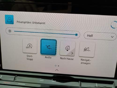

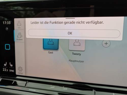

Login über die App funktioniert wieder. Heute Abend hat er angefangen, das OTA-Update OUG1 runterzuladen... Nachdem er nach 40 km erst bei 84 von 138 MB war, muss er morgen weitermachen...
So, seit heute morgen ist das OUG1 nun drauf, man würde drauf hingewiesen, dass die WeConnect-Dienste für 10 Minuten nicht verfügbar sein werden. Eine halbe Stunde hab ich ihm gegeben und ratet... Weltkugel grau. Sie steht mittig unter der Uhrzeit, das Symbol für die Privatsphäre ist gar nicht vorhanden und man kommt in den Menü-Unterpunkt Nutzer - Setup - Privatsphäre und Dienste auch gar nicht rein. Also Hotline angerufen, Soft-Reset schon 3x gemacht, Antwort: Warten Sie am besten bis heute Abend oder morgen früh...
hast Du nach dem OUG1 update den User gewechselt? Bei mir war "Gast" direkt nach der erfolgreichen Installation aktiv. Nutzer (in meinen Hauptnutzer) gewechselt und alles war wieder OK.
Ja, wollte ich, dann kam die Meldung "Leider ist die Funktion gerade nicht verfügbar". Geht jetzt immer noch nicht, bin gerade unterwegs
Versuch mal im Gastuser die Privatsphäre auf die höchste und nach ca. 1 Minute wieder auf die Niedrigste zu setzen.
Sollte das öffnen vom Menü nicht möglich sein (Bitte warten...), dann gehst du über das Drop-Down Menü und dann oben rechts auf das Privatsphäre Symbol.
Danke Black für deine Geduld, nicht mal Drop-down nutzt was, siehe Fotos. Wieder beim Support angerufen, Email mit Ticketnummer gekriegt, auf die soll ich antworten und die Bilder schicken, es geht dann an die Fachabteilung, man kennt das Spielchen...

Viel Glück. Hatte das Gleiche Problem. 2-3 Wochen im Austausch mit we-connect, also Mails, Anrufe, Fotos, Vorschläge was ich machen soll. Alles natürlich erfolglos. Dann kam zufällig ein OTA Update, was beim Laden das Steuergerät abgeschossen hat. Neues Steuerteil bekommen, danach ging we-connect wieder. Wahrscheinlich würde ich sonst jetzt noch warten.
