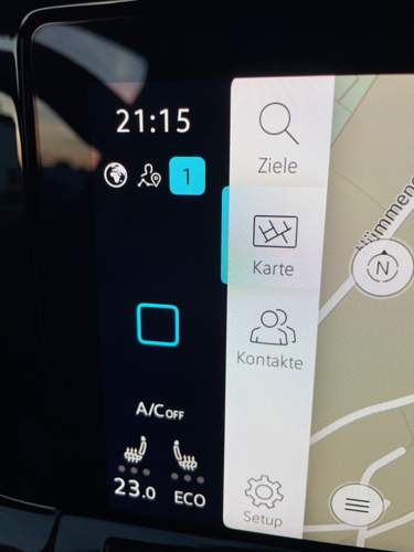

- Gehen Sie auf "Radio". Neben der Uhrzeit sehen Sie eine kleine Weltkugel, die wahrscheinlich ausgegraut
ist.
- Warten Sie bis der Globus weiß wird (kann bis zu 4 Minuten dauern).

Ich hatte heute mal die graue Weltkugel. Nun hab ich ja von VW die Anleitung bekommen, die ich hier auch eingestellt hatte.
Und schon war die Weltkugel wieder weiß.
Also hat super funktioniert.
