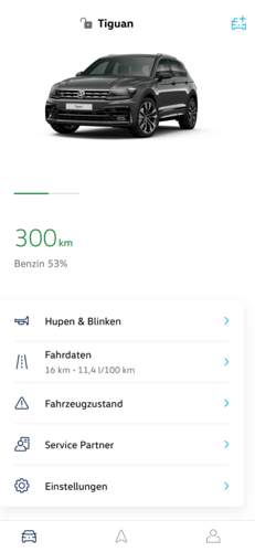

Ob etwas offen oder alles geschlossen ist, wird auf der Startseite direkt grafisch angezeigt. Reicht m.M.n doch völlig aus:
Vorhin habe ich es paar mal probiert, bei mir hat die App nichts angezeigt, nur das stilisierte Fahrzeug. Weder eine offene Tür noch die offene Kofferraumklappe wurde gezeigt:(
Habe ein nagelneues Fahrzeug mit aktiviertem We Connect Plus.
Auch ich sehe nur dieses blaue stilisierte Fahrzeug.

Grafisch zeigt mir die App schon an, ob z.B. die Motorhaube etc. geöffnet ist.
Aber ich habe keinen Button zum ver- oder entriegeln!
Die S-PIN ist eingerichtet. Aber zu dem Identverfahren wird mir in der App auch nichts angezeigt.
Security & Service Plus wurde bereits im Oktober verlängert. Fehlt das dann schlicht einfach noch in der App vielleicht?

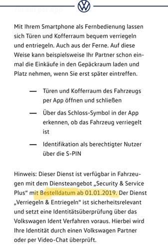

Ver- und Entriegeln gibts auch erst nach der Identifikation, sofern das vom Fahrzeug unterstützt wird.
@Redmike
Hat sich erledigt, wird bei meinem BJ noch nicht unterstützt...
