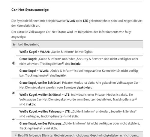

Meine FRAGE: wo finde ich das dort beschriebene DATENSCHUTZSYMBOL und wie sieht das aus??
Ich habe es nicht finden können.
Ich denke, sie meinten das (siehe Bild)
Diese Symbole werden oben auf dem Bildschirm des Mediensystems angezeigt.
Die Informationen wurden aus dem Benutzerhandbuch entnommen
New
Warum Vollzitat?
Des Weiteren lt. Signatur MJ 23 somit MIB 3
Dein Auszug ist offensichtlich MIB 2 oder 2.5
Ja, ich stimme zu, es geht um MIB 2.5

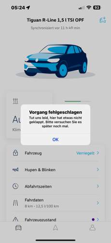

Bei mir funktioniert leider garnichts egal was ich machen möchte. Bekomme immer wieder die gleiche Fehlermeldung siehe Foto. Mein Tiguan ein BJ 23mit MiB3. Es wäre ja mal interessant ob es vielleicht am Software Stand vom MiB3 liegt
das es bei einigen funktioniert und bei einigen eben nicht.
@Applefreak
Ich nehme mal an, dass du ein Iphone hast. Welches Modell aber genau? Meines ist ein iphone7 und hab ebenfalls ein 23er Tiguan. Funktioniert bei mir alles nur teilweise...
@Applefreak25 schrieb am 14. November 2023 um 07:05:30 Uhr:
Was genau ist für Dich "garnichts"?
Ich sehe zumindest noch angedeutet, dass die Tankfüllung angezeigt wird,
Fahrzeug ist verriegelt, Fahrdaten sind aktualisiert usw... Vermutlich kannst Du auch Naviziele aus Apple-Karten bzw Google-Maps an die App und von dort weiter an das Fahrzeug senden.
"Gar nichts" ist demnach nicht ganz richtig. 😉
