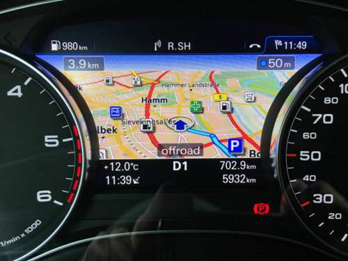

Ich würde mich freuen, wenn ein Forums-Mitstreiter, der seinen Tiguan schon mit dem neuen DM incl. AID bekommen hat, ein paar Fotos posten könnte. Dann hätten wir alle eine Vorstellung davon, wie genau das DM sich mit dem AID verhält.
Lässt sich mit DM einfach mit OK Taste am Lenkrad umschalten.
