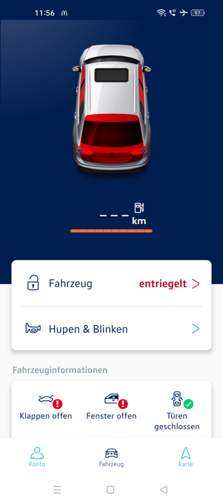

ich bin jetzt das zweite mal in der Türkei, seit dem ich mir meinen neuen Tiguan gekauft habe.
Wenn ich über WE Connect überprüfen möchte, ob mein Auto richtig verriegelt ist, zeigt WE Connect mir jedes mal an, dass die Fenster und die Heckklappe geöffnet und das Auto entriegelt ist.
Ich muss dann immer jemanden zum Auto schicken, um den Zustand zu überprüfen.
Es ist immer alles in Ordnung.
Die Meldung ist also falsch.
Kann es sein, dass We Connect vom Ausland aus nicht funktioniert?

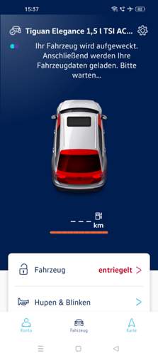

Hast du oben geprüft ob die Daten aktuell sind? Musst oft mal manuell auf das Kreissymbol tippen. Bei mir funktioniert es EU und nicht-EU optimal
Connect Startseite

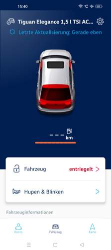

Ja, das Auto wird immer aufgeweckt und die Daten werden dann aktuell angezeigt.
Letzte Aktualisierung gerade eben.

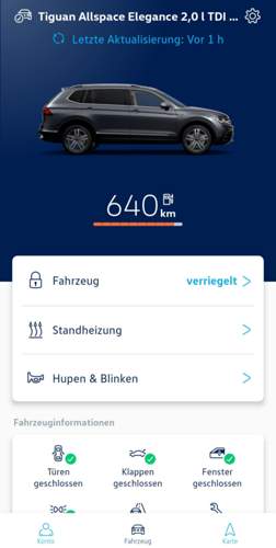

das selbe Problem habe ich auch deöfteren - und da bin ich nicht im Ausland. Hatte das auch schon mal moniert, aber Abhilfe konnte/wollte man nie schaffen...
