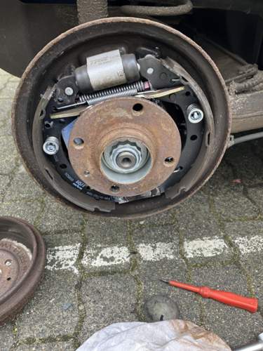

Radlager hinten links habe ich jetzt gewechselt, das alte ging gut runter, die Kappe ging auch gut ab, immer rund herum erst mit kleinem dann mit immer breiteren Schraubendreher gehebelt.Welle gesäubert, obwohl die blank war. Das neue Lager ging etwas stramm rauf, mann muss exakt plan ansetzetzen und gut drücken, dann flutscht es rauf. Die neue Mutter mit 70nm angezogen und mittels virtueller Uhr auf Radkasten 1 h (30 Grad nachgezogen). Nur die neue Kappe hat mich fast in den Wahnsinn getrieben. Leider habe ich keinen Gummihammer, also passendes Stück Holz und dann vorsichtig mit Hammer Schlagen und dabei drehen. Dabei habe ich es wohl etwas verkantet, bischen schleifen ,feilen an der Kappe hat nichts gebracht. Dann die alte wieder genommen ,ging besser drauf.
Und jetzt kommt das beste: ich habe ein neues Auto! Jegliches Brummen ,Heulen ist bei jeder Geschwindigkeit bis 120 nicht mehr wahrnehmbar. Ich hatte ja auch immer die Reifen im Verdacht, aber die waren nicht der Verursacher.
Jetzt mache ich noch die andere Seite, vielleicht geht die Kappe da ja besser drauf.

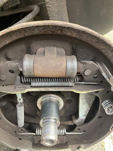

Und was mir noch aufgefallen ist: Die Trommelbremsen wurden vor 3 Monaten erneuert, sehen auch gut aus, aber es wurde ein TRW Top Kit verwendet, wo auch ein neuer Bremszylinder dabei ist. Der der drin ist sieht aber nicht sehr neu aus. hab mal ein Photo angehängt.Ausser neue rosten extrem schnell, hatte leider kein Photo von dem alten gemacht.
Ausserdem verhärtet sich der Verdacht, das beim Bremsenwechsel doch die Radnabe abgenommen wurde und dann bei Montage Schaden genommen hat. Weil besonders das heulen trat erst unmittelbar nach der Reparatur auf. Auf Nachfrage wure eine Demontage nicht bestätigt vom Service Berater, aber der schaut dem Monteur ja auch nicht den ganzen Tag über die Schulter. Da ist noch Redebedarf, vor allem wegen dem Bremszylinder.

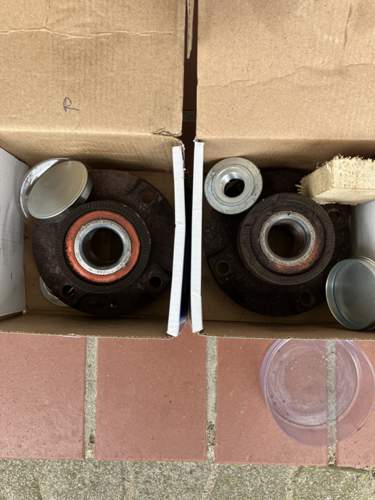

Jetzt bin ich aufjedenfall Happy, incl Nuss für 100€ 2 neue Meyle Lager. Den Abzieher brauchte ich bis jetzt nicht, der geht wohl wieder zurück.
90 % der Profischrauber machen bei der Bremse das Radlager runter, weil die keinen Bock auf das Gefummel ums Lager herum haben. Das kannste gar nicht verhindern, wenn Du es nicht selbst machts. Da kannste Dir den Mund fusselig reden mit Risiko bzgl. Beschädigung von altem Lager. Das Risiko ist halt bei der Hinterachse relativ gering im Vergleich zu eingepressten Lagern. Und der Schrauber zahlt das Lager ja nicht, wenn es dann 10000 km später doch kaputt ist und kriegt es oft nicht mal mit, dem isses also egal.
Dann muss man auch nicht den Radbremszylinder losmachen. Das ist nur nötig, wenn Du das Radlager drauflässt. Dass Du auch nen neuen Radbremszylinder bezahlt hast, ist natürlich der Werke Wurst.
Die transparente Werke würde Dir den neuen ins Auto legen und sagen, der alte war gut. Machen aber viele nicht, weil man dadurch nur Diskussionen mit dem Kunden produziert.

Rechts ist jetzt auch neu, aber das Lager sah auch deutlich besser aus.Und es wird noch lustiger, rechts ist der TRW Bremszylinder drin, allgemein sieht die Bremse,Federn und Keile auch viel sauberer aus. Das kann aber links aber am Defekten Lager liegen , mehr Spiel und folgedessen mehr Abrieb. Die Meyle Kappe hab ich auch rechts nicht drauf bekommen, ist auch viel dünner und verformt sich schneller. Die alte sitzt auch satt.
Ich werde das ansprechen wieso nicht beide Bremszylinder erneuert wurden, aber ob ich das dann links da auch machen lasse stelle ich in Frage. Da ist mir zuviel Murks passiert. Klar, jeder hat mal einen schlechten Tag, bisher war ich auch immer zufrieden und Preise waren auch gut. Aber da sind zu viele ungereimtheiten.
Und positiv : Hätten die Werksatt die Lager erneuert wie von mir vorgeschlagen, dann wäre es deutlich teurer geworden, bestimmt ca 4-500 Euro anstatt 100. Es waren in der Tat FAG Lager drin.
@gato311 : Wie soll den das runter gehen bei Deinem "absurden" Tip, die TX30 Schraube ist doch noch dran oder lässt Du die weg? Ausserdem reinige ich gerne die Trommel und Auflageflächen. Und die 30er Zentralmutter mus ja auch erst ab bevor das Lager abgezogen werden kann.
Fazit: Operation gelungen Patient wieder hoch gesund.
Anbei noch die Bilder rechts und vergleich alte Lager.
Habe es korrigiert, das Schwarze ist das linke Problemlager, optisch falsch angeordnet
Rechts
Lager alt Rechts/Links
Natürlich muss die Zentralmutter ab.
Torx gibt's bei mir nur vorne an der Bremsscheibe.
Ev. wurde links der alte Zylinder wieder genommen, weil der Bremsleitungsanschluss rundgedreht wurde. Geht schnell, da die Leitung unter Spannung steht. Musste auch erst lernen, immer erst Bremsleitung festschrauben, dann Zylinder am Auto. Hab auch selbst mal einen rundgedreht. Das ist aus meiner Sicht neben dem Gefummel mit den Federn der Bremsbacken auch der Hauptgrund, was für ein Abnehmen des Radlagers zum Bremsbackenztausch spricht (wenn der Bremszylinder noch OK ist).
Bin mal auf die Antwort gespannt, irgend einen Grund muss es ja haben. Die wissen das ich nicht ganz doof bin,da kann man doch den Grund sagen und den neuen mit dazu geben. Alles nicht Vertrauensbildend...
