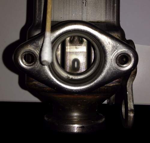

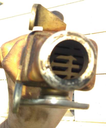

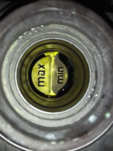

Habe bei meinem M57TÜ2 einen leichten Kühlmittelverlust (ca. 500 ml alle 2.000 km). Habe bereits beide Thermostate und die Wasserpumpe ersetzt. Problem besteht weiterhin. Auffällig ist Ruß im Ausgleichsbehälter (siehe Foto). Nachdem hier mehrfach berichtet wird, dass der AGR-Kühler gerne leckt habe ich mir den mal genauer angesehen: die Lamellen des Abgastrakts sehen gleichmäßig braun aus (siehe Foto) ohne Verunreinigungen/Verkalkungen durch Kühlmittel. Der Kühlmitteltrakt ist von einer leichten Rußschicht bedeckt (siehe Foto mit Wattestäbchen-Test). Letzteres muss aber nicht heißen dass der Kühler undicht ist. Der Ruß könnte ja auch an anderer Stelle ins Kühlmittel kommen (Zylinderkopfdichtung?) und überall wiederzufinden sein (siehe Ausgleichbehälter). Weissen Rauch aus dem Auspuff sehe ich nicht. Das kann aber auch daran liegen, dass meine Abgasrückführung schon seit Jahren nicht funktioniert weil das AGR-Ventil festgefressen ist und sich nicht mehr öffnet. Weil letzteres den Vorteil hat dass meine Ansaugbrücke nicht versifft und manche deswegen sogar zu einer absichtlichen Stilllegung des AGR-Ventils raten habe ich es nie repariert. Luftmassenfehlermeldungen habe ich keine.
Jetzt stellt sich die Frage: AGR-Kühler tauschen obwohl nichts Verdächtiges daran ist? Weniger Aufwand als die Zylinderkopfdichtung wäre das allemal. Außerdem sagt man, dass beim M57TÜ2 die ZKD selten kaputt geht. Bei einem Fahrzeug wo die Abgasrückführung sowieso stillgelegt ist ist das natürlich schon ein bisschen witzig den AGR-Kühler zu tauschen.
Hatte jemand schon mal einen ähnlichen Fall oder eine Idee woran es noch liegen könnte?
Ruß im Ausgleichsbehälter/Kühlmittel
AGR-Kühler 11717794245
Rußspuren im AGR-Kühler 11717794245

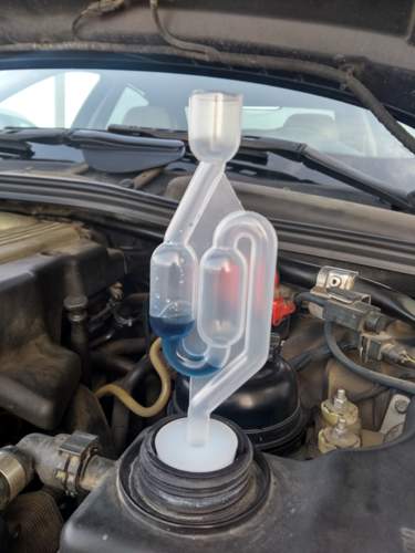

So, CO2 Test durchgeführt: leider positiv. 🙁
Werde dann wohl mal den AGR-Kühler tauschen obwohl der bei oben geschilderter Inspektion nicht auffällig erschien. Ist halt deutlich weniger Aufwand als die Zylinderkopfdichtung.

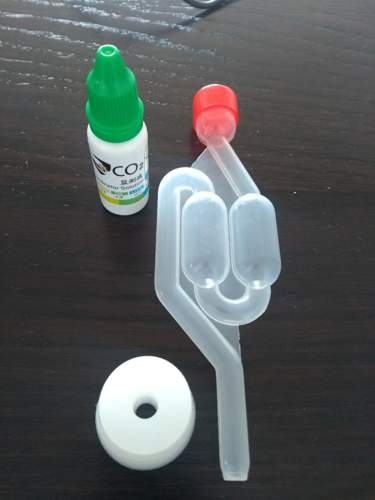

Falls es jemanden interessiert mit welch abenteuerlichem Test-Kit ich die Messung durchgeführt habe hier die Beschreibung: habe auf Aliexpress folgende Komponenten aus China bestellt (Preise inklusive Versand):
  • Combustion Leak Tester Tool 1,71 US$ (link)
  • Tapered Silicone Plug with hole - für mein Fahrzeug habe ich die Maße 28x37x30mm gewählt (passt optimal) 2,48 US$ (link)
  • CO2 Fish Tank Monitor Fluid (eine Fläschchen mit 15ml bestellt - drei kamen an - für den Test reicht ein halbes Fläschchen) 2,61 US$ (link)
Muss gestehen dass ich von der Qualität des Testaufbaus doch ziemlich überrascht war: der Silikonstöpsel den ich passend für meinen Ausgleichsbehälter (17137800292) mit den Maßen 28x37x30mm gewählt hatte saß echt gut. Das Silikon war weich genug um zuverlässig abzudichten, nicht herumzuwackeln oder wieder herauszufliegen. Der Ansatz des Messrohrs mit 10 mm Durchmesser passte fest und gut abdichtend in die 8 mm Bohrung im Silikonstöpsel der dafür genau weich genug war. Die CO2 Indikatorflüssigkeit - die wohl für Aquariumbesitzer gedacht ist - funktionierte auch beim Auto: im Normalzustand ist sie blau. Wenn man CO2 durchpustet verfärbt sie sich schnell (5-10 Sekunden) zu grün bis gelb. Die Verfärbung ist reversibel. Das heißt wenn man die Flüssigkeit länger stehen lässt (nun doch etliche Minuten) oder frische Luft durchpustet (dann schneller) geht die Farbe wieder zurück zu blau. Habe das ganze spaßeshalber auch mal mit meiner eigenen Atemluft probiert: da war der Indikator sofort grün-gelb. Deutlich grün-gelber als bei meinem Auto. Scheinbar kam aus dem Auto nicht so viel CO2 wie aus meiner Lunge. 😉

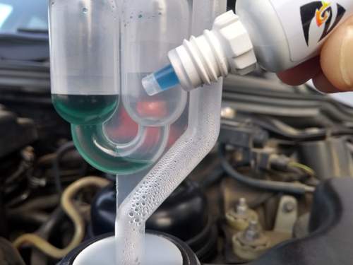

Habe den Test bei kalter Motortemperatur begonnen und bis ca. 91°C Kühlmitteltemperatur laufen lassen. Die Indikatorlösung wurde dabei deutlich grün (siehe Foto anbei mit dem Farbvergleich Testaufbau:Flascheninhalt). Während der Aufwärmphase des Motors dehnt sich das Kühlmittel scheinbar aus womit alle 7-8 Sekunden eine Luftblase über den Testaufbau in die Freiheit entweicht (Video link). Nach abstellen des Motors zieht sich das Kühlmittel wieder zusammen und die Luftblasen bewegen sich in die Gegenrichtung. Da nun frische Luft ohne CO2 von außen angesaugt wird ändert die Indikatorflüssigkeit dabei ihre Farbe zurück zu blau.
CO2 Test-Kit für Kühlmittel aus China
Zu Beginn: Indikatorflüssigkeit blau
Mit der Zeit: Indikatorflüssigkeit grün

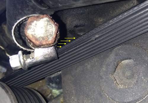

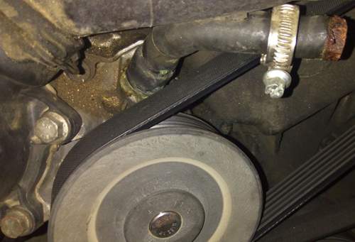

Aber wenn wir schon über die Kühlmittelpumpe reden und ich in meinem Post zuvor über die Arbeit von Reparaturbetrieben mit "nahöstlicher Mentalität" hier in Israel gelästert habe anbei zur Belustigung ein Foto was für abenteuerliche Kühlmittelpumpeninstallation mir die Werkstatt meines Vertrauens vor drei Jahren beschert hat. 😉
Man nehme: eine Kühlmittelpumpe die gar nicht für das Fahrzeug vorgesehen ist (metelli 24-1126) aber bei anderen Modellen der Fahrzeugamilie zum Einsatz kommt und installiere einfach diese. Schnittstellen sind größtenteils die gleichen, nur dass die verwendete Pumpe noch einen Anschluss für was auch immer (Standheizung?) hat wofür bei meinem Fahrzeug aber gar kein Abnehmer vorhanden ist. Was macht man dann mit dem Anschluß damit da nicht die Brühe raussabbert? Man flanscht ein Gummirohr das herumliegt dran und verschließt den so entstandenen Rüssel mit einer Schraube die man noch mit einer Schelle vor dem davonfliegen sichert. Beim Anziehen der Schelle sollte man aber unbedingt darauf achten, dass deren Kante den Keilrippenriemen langsam abschmirgelt. Sonst kommt der Kunde womöglich längere Zeit nicht mehr. Fragt sich ob der Kunde nach sowas überhaupt noch kommt! Er tut es! Denn diese Werkstatt ist eine unter vier mit der ich bisher noch die beste Erfahrung gemacht habe ...
