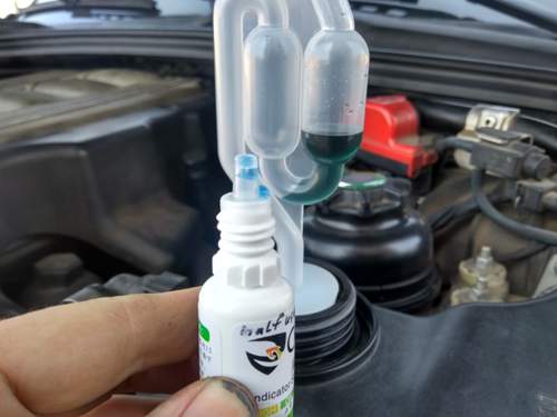

Ende Juli habe ich meinen AGR-Kühler ersetzt. Hat nichts gebracht. Habe noch immer CO2 im Kühlwassertrakt (anbei Tester-Foto) und einen Kühlmittelverlust von ca. 500 ml auf 1.500 km. Große Lust nun noch die Zylinderkopfdichtung zu wechseln habe ich ehrlich gesagt nicht.
E60 M57TÜ2 CO2 im Kühlkreislauf
@TLV schrieb am 1. September 2023 um 11:40:02 Uhr:
Bleibt eig. nichts anderes übrig.. bei den Motoren ist es so gut wie unmöglich das ZKD defekt ist, aber schauen wir mal.
