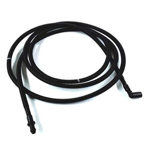

habe seit geraumer Zeit Wasserverlust in Fahrtrichtung vorne rechts am Stoßfänger. Sieht nach Wischwasser aus. Habe die Radhausschale entfernt. Dort ist es am Behälter trocken. Ist dafür auch zu weit hinten. Kann dann ja nur von der Scheinwerferreinigungsanlage kommen. Die fährt auch nicht raus zur Zeit, obwohl ich lange genug den Hebel ziehe. Hat jemand sowas schonmal gehabt bzw weiss was los sein könnte? Bevor ich alles zerlege, wäre ich für einen Tipp zum Fehlerbild dankbar.

da sind jede Menge Steckverbindungen incl T-Stück, die sich gern mal lösen. Lässt sich meist problemlos lösen, durch Gitter Nebelscheinwerfer kommt man ran.

Wieso soll die Pumpe defekt sein? Wenn es ein größeres Leck gibt reicht der Druck nicht die Düsen ausfahren zu lassen. Wasser auffüllen, und kräftig sprühen. Dann das Leck lokalisieren. Bei unserem war der Schlauch am Auspuff der Standheizung angestanden und geschmolzen. Zwei Ringe Heißkleber und Schrumpfschlauch drüber und gut vom Auspuff weggebunden, hält. Ging vom Radkasten aus...

Update: Leck behoben (Stecker war nicht richtig drauf), danke schwarzie101, insb. für die aufwandarme Anleitung, es ging in der Tat ohne den Abbau der Stoßstange. Scheinwerferreinigungsanlage sprüht auch wieder. Komischerweise erst jetzt. Gestern habe ich gesprüht, als das Leck noch nicht behoben war und die Pumpe sagte keinen Mucks, obwohl das Licht an war. Evtl lags daran, dass ein Knick im Schlauch vorne war. Das Auto war neulich in der Werkstatt. Evtl haben die den Stecker nicht richtig drauf gemacht und den Knick verursacht. Und ggf setzt die Pumpe aus, wenn zuviel Gegendruck da ist. Meine Theorie jedenfalls. Anders kann ich mir das nicht erklären. Die alte Pumpe hatte ich geprüft und die war ok. Hab jetzt die neue mal drin gelassen.
