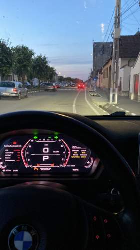

Ich hab mir das digitale Tacho geholt, da wird mir unter anderem auch Öl und wasser Temperatur angezeigt. Muss die Tage auch mein Thermostat wechseln
Sieht gut aus, was kostet so ein kombiinstrument?
Ich glaub die kriegst du jetzt für um die 600€ bei AliExpress
@sbbv123 schrieb am 12. Februar 2024 um 08:42:50 Uhr:
@GTS_Tarik schrieb am 8. Februar 2024 um 10:01:51 Uhr:
Ist es das hier?
https://de.aliexpress.com/item/1005006442102148.html
und wirklich nur plug and play?
