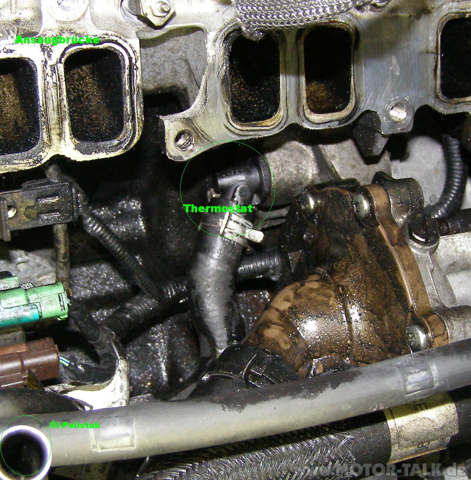

Ford Teile-Nr. für kl. Thermostat: 1128018 kostet 27,63 inkl. Mwst.
Die Fotos zeigen genau dieses Teil.
Es sitzt unterhalb der Ansaugbrücke im Motorblock. Von dort geht ein mittelgroßer Kühlwasserschlauch schräg nach unten weg.

also entweder bin ich zu blöd en zweites thermostat zu finden oder ich habe nur eins....
kann sich jemand mal die mühe machen der nen 2,0 tdci hat und en bild von beiden machen....entweder hab ich es falsche gefunden...was ich allerdings nicht glaube da die thermostate ja so unterschiedlich gross sind das ich die einsätze nicht vertauschen kann....
also ich finde nur das wenn ich von vorne vor dem auto stehe was ich im prinzip zwischen dem lmm und der linken oberen ecke der batterie finde direkt neben dem motorblock.....
... bei mir:
Motorhaube auf,
Motorabdeckung runter,
Agr Suchen,
Alurohr verfolgen,
rechts am Block
zwischen Ansagbrücke und Alurohr duchschaun,
da siehst du den Schlauch der schräg nach unten geht,
der ist auf dem 2. Thermostat.
Da gab es hier vor kurzem schon eimal einen Beitrag dazu.
Der enthielt auch ein Foto, welches den kleinen Thermoststen im eingebauten Zustand zeigt.
Auf dem Foto ist die Ansaugbrücke bereits ausgebaut.
Zu sehen ist rechts die Wasserpumpe und links die Diesel-Hochdruckpumpe.
Man erkennt zunächst kaum, dass es sich bei dem Teil um einen Thermostaten handelt. Es sieht eher aus wie ein einfacher Anschlußstutzen.
Link zum Foto: www.motor-talk.de/forum/aktion/Attachment.html
das thermostat ist übrigens auch locker ohne abbau der ansaugbrücke zu erreichen.
is ´ne m6 schraube mit 8er kopf. wenn sie mit der ratsche gelöst wurde ist sie einfach mit der hand rausdrehbar.
nochmal als hinweis, das thermostat ist dierekt an dem gehäuse der wapu, in fahrtrichtung rechts (siehe Bild)...
na find mal einer das teil auf anhieb.....habs gefunden
