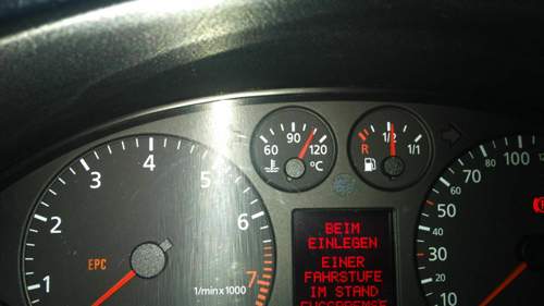

Hi, stell in letzter Zeit fest, dass mein Kühlwasser Temepratur im mittleren Stadverkehr auf fast 110 Grad ansteigt und dass bei den derzeitigen Aussentemps???
Wie wiet sind die Temps. bedenklich?
PS: Lüfter schaltet, dreht ordentlich, Thermostat denk ich eher nich, Wasserverlust hat er auch keinen?
Könnt ihr mir dazu was sagen?
(Wagen ist nen 99er 4,2 ARS 165TKm runter)
Anbei mal nen Bild der Kühlwassertemperatur nach 40min Stadt/Überlandfahrt mit 60Km/h durchschnitt
Dsc00039

Bleibt der Zeiger wenn er steigt kurz auf 90 fixiert bevor er weitergeht, oder geht er direktr auf den gezeigten wert?
Ich denke eher dass die Anzeige bzw der Temperatur Fühler etwas hat
dass kann ich nicht sagen, ober er kurzzeitig stehen bleibt. Werd aber nachher darauf achten, muss noch arbeiten.

Nun, das ist doch recht einfach (wie z.T. bereits von Tagessuppe erwähnt):
1. Wasserpumpe
2. Thermosthat
3. Temperaturfühler
4. Wassertemperaturanzeige
Und zur Eingrenzung, die Frage von Tagessuppe...!
so hab aufm Weg zur Arbeit ma darauf geachtet, Temp. bleibt ca. 5min bei 90 und geht dann langsam aber sicher hoch und pendelt sich zwischen 100 und 110 ein.
Ok, dann bleiben Thermostat oder Wasserpumpe.

Ps. Falls es hilft, Heizung bläst warm und wenn ich (zumindest bild ich mir das ein) sie auf High stelle senkt sich die Temp.

DAMIT hast Du es noch mehr eingegrenzt: Thermostat! 😉 (meine Meinung)

Damit würde der Verdacht vorrangig auf die Wasserpumpe fallen (was nicht wirklich eine gute Nachricht ist).🙁

Das sehe ich nicht so. Wenn der Innenraum gut warm wird, können wir sehrwohl auf dem großen Kühlkreis sein (müssen aber tatsächlich nicht).
