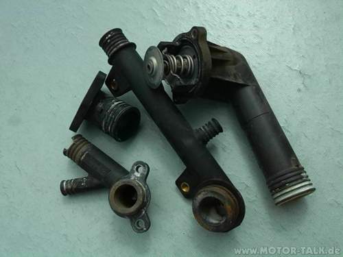

Mir ist vorhin bei meinem E36 BJ 1993 ein Wasserschlauch abgerissen - aber ich finde nirgendwo die Bezeichnung für das Teil, das ich erneuern muss und weiß auch nicht, was ich wirklich alles abbauen muss, um da überhaupt dranzukommen.
Das Bild aus dem Teilekataolg mit der markierten Stelle habe ich angefügt.
Hat hier eventuell jemand Erfahrung damit?
Dank
Dave
Wasserfuehrung-e36
Das ganze Teil ist nur geschraubt. Ich würde es gern vorsorglich wechseln, aber scheue den Aufwand, bzw. das Verbiegen der Finger. Wenn Du schon dabei bist, dann sollten die anderen Anschlüsse (Zylinderkopf Richtung Spritzwand, Thermostat und Flansch neben Ölfiltergehäuse) auch gewechselt werden. Alles tickende Zeitbomben.

Korrektur: Beim Unterderansaugbrücke-Stutzen war keine Dichtung dabei.
Ich habe das ganze Gemüse (drei Stutzen und Thermostat) gestern getauscht. Alle Teile mit geprägtem Baujahr, waren aus 1993+1994. Brüchig war das Zeug eigentlich nicht. Nur der "Spritzwand"-Flansch war an einem Anschluss bröselig. Die alten Stutzen, zumindest einer sind von Thyssen - vielleicht sollten sie besser nur Stahl und Guss herstellen.
Der Arbeits- bzw. Zeitaufwand war enorm größer als gedacht, weil der Teufel wieder im Detail steckte.
Interessant war schon, wie das Blech unter dem Laubgitter befestigt war/ist. Im Normalfall drei Schrauben und eine Schiene. In meinem Fall: Zwei Schrauben.. Schiene Fehlanzeige.
Für den Flansch unter der Brücke, muß man definitiv das Oberteil der Brücke abnehmen. Ich hatte enorme Probleme, den neuen Flansch in das Loch am Block zu drücken. Da half nur rohe Gewalt. Eine Befestigungsschraube der Brücke kam mir abhanden, also mußte ich noch zu BMW eiern. M7 SW 11 - wer hat sowas schon Zuhause.
Ich habe bei BMW gleich noch Schlauchmaterial gekauft, denn der dünne 3,5x1,8-Unterdruckschlauch unter der Brücke, war kein Gummi mehr, sondern etwas undefinierbares. Konsistenz wie Zwieback 😁
Der dickere Schlauch unter der Drosselklappe (Tankentlüftung?) war nur durch Wegschneiden von den Stutzen zu bekommen. Deshalb habe ich bei BMW nichtsahnend 0,5m davon gekauft. Das ist ein gewöhnlicher Benzinschlauch 8x13. Der Meter kostet bei BMW ca. 50 EUR. Richtig gelesen 😰
Von der verschi... Gaszugabdeckung ist mir als krönender Abschluß noch eine Schraube runtergefallen. Die lag auf dem Zylinderkopf und ich habe gefühlte und vermutlich reale 1 - 1,5 Stunden herumgefummel, um sie wiederzubekommen.
Pleiten, Pech und Pannen. Die Testfahrt verlief immerhin unauffällig.
