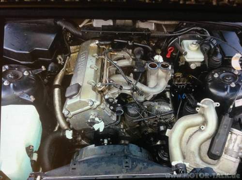

Demontiert einfach den oberen Teil der Ansaugbrücke, sind bloß 5 Verschraubungen. Wer schonmal mindestens Zündkerzen getauscht hat, bekommt das locker hin.
Obere ist mit der unteren Ansaugbrücke mit 2 Muttern auf Stehbolzen und 1 Zylinderkopfschraube verbunden. Dazu kommen 2 Zylinderkopfschrauben an Haltewinkeln.
Vorher noch den Luftfilterkasten/Faltenbalg entfernen und 3 Schläuche / 2 Stecker an der Brücke abziehen, das is alles!
Ist in 5 Minuten demontiert alles. Wenn man etwas mehr Platz schaffen möchte noch die e-box (2 Muttern) nebst 2 Steckern (Markiert euch die Stecker).
Stutzentausch geht dann deutlich schneller und man kommt ganz einfach dran mit flexibler Welle/Verlängerung und 6er Nuss eines normalen Knarrenkastens für die Schlauchschellen ....es sei denn die wurden dermaßen blöd montiert /Schraubenstellung der Schelle...hatte ich bisher aber an keinem von 4 Fahzeugen.

Das angehängte Bild stammt von meiner ZKD- Tausch-Aktion...hab grad kein anderes... also nicht über die 4 zusätzlich gelösten Stecker wundern.... diese sind von den Einspritzdüsen.
