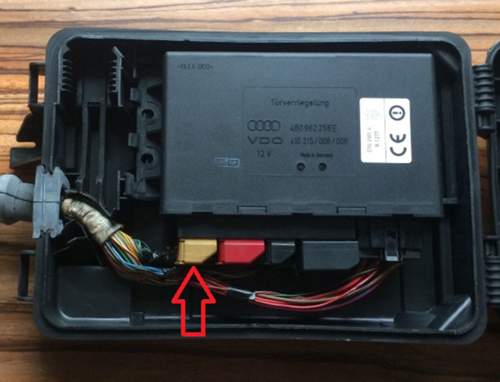

Ich hatte in meinem A6 Wasser in den hinteren Fußräumen, rechts und links, ca. 3-4 cm Wasser stehen. Wasserkastenablauf war verstopft. Also Batterie raus und Abfluss sauber gemacht. Soweit so gut. Alles funktionierte wie immer. Gestern ging es zu den Schwiegereltern und als ich ankam, das Erwachen...
1. Fensterheber (vorne und hinten) funktionieren nicht mehr
2. Memorysitze funktionieren nicht mehr (Schalter an den Sitzen selbst funktionieren noch)
3. Innenbeleuchtung funktioniert nicht mehr
4. Radio funktioniert nicht mehr
5. Im Display vorne, werden alle 4 Türen als offen angezeigt. (Kofferraum, Heckklappe nicht)
Alles andere an Elektrik funktioniert noch wie gewohnt.
Ich befürchte dass das alles mit dem Wasser zusammenhängt. Nun wollte fragen, ob diese Art von Fehler bekannt ist und wo ich bei der ganzen Sache ansetzen soll? Vielleicht ist das ja was bekanntest und jemand kann mir sagen wo wahrscheinlich der Hase begraben liegt.

Oder das Komfort-Steuergerät wurde ein Opfer der Fluten...
Gruß Pitt
Hi Pitt,
danke für deine Antwort. Weißt du wo sich das Komfort-Steuergerät befindet, auch im Fahrerfußraum?
Gruß, Frank
Hallo , Komfortsteuergerät abgesoffen / defekt. Vorne im Fahrerfußraum in einem schwarzen Kasten. Teppich muss hochgehoben werden. Das braucht auch nicht getrocknet werden, lieber gleich ein anderes mit der gleichen Nummer suchen.
Gruß andre099

Leider weiß ich nicht so genau wo das Komfort-Steuergerät nun tatsächlich sitz? In einem kurzen Video auf Youtube, sitzt es es wohl nicht im Fahrerfußraum, sondern auf der Beifahrerseite im Fußraum (https://www.youtube.com/shorts/C9z7iEbg3qY)
Beim A4 hingegen scheint es im Fußraum der Fahrerseite zu sitzen. Weiß jemand wo es wirklich sitzt beim A6?
Fahrerfußraum-Seite = Komfortsteuergerät.
Beifahrerfußraum-Seite = Getriebesteuergerät (wenn Tiptronic-Automatik)
verstopfter Klimakondens-Ablauf verursacht nicht so einen hohen Wasserstand.
Kam bisher nicht zum ausbauen weil ich das Auto gebraucht habe, War gerade bei der Wahl und kann jetzt endlich mal das SG ausbauen. Radio ging plötzlich an. Also tot scheint das SG noch nicht zu sein.
Kleines Update: Am Wochenende habe ich das SG ausgebaut, hab es dann aus dem schwarzen Kasten befreit und kann nur sagen, dieses SG hat noch nie einen tropfen Wasser gesehen, sieht aus wie frisch aus der Fabrik.
Was mittlerweile wieder funktioniert, ist das Radio. Das ist aber das einzige. Ansonsten sind Fenster, Sitzmemory, Innenbeleuchtung und Makeupspiele-Beleuchtung weiterhin ohne Funktion. Und die Türen werden alle als offen angezeigt. Haube und Kofferraum werden als geschlossen angezeigt. Der vordere Kippenanzünder geht auch nicht, der hinter ja.
Hab mir Carport versucht auszulesen und habe bei der SG Auswahl, dass Zentral-Elektriksteuergerät ausgewählt, das konnte nicht erreicht werden.
Hat noch jemand eine Idee, wo ich noch ansetzen könnte?
Kannst mit Carport ja Deinen Typ angeben, es werden automatisch alle damals verbauten Steuergeräte aufgelistet.
Ich habe auch Carport. Adresse 35 ist das angesprochene Steuergerät.
Sonst auch keine Fehler abgelegt?
