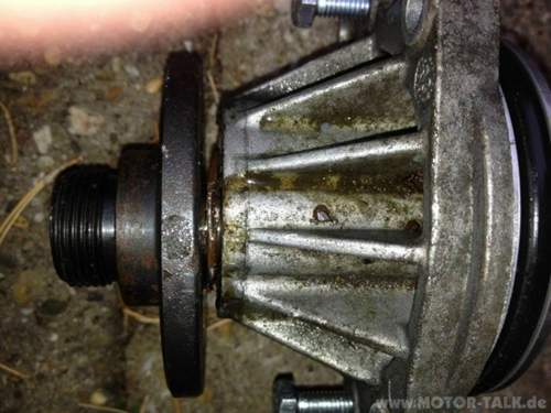

Hallo Leute,
hab vor ein paar Tagen, rund 100km, den Thermostat getauscht. Heute ist dann der Flansch mit der Riemenscheibe an der Wapu abgerissen.
Gibt es da einen Zusammenhang oder war das jetzt Zufall? An der Riemenscheibe bzw. der Achse war ich nur dran, um den Viskolüfter abzuschrauben. Ansonsten ist alles geblieben wie es war. Riemenspannung, etc. ...
Apropos, wie spanne ich jetzt den Riemen richtig? Hab gelesen, dass ab 95 ein automatisches Spannsystem verbaut ist, aber bei meinem? 325i, 94er, m50b25.
Wer kann helfen?

Es gibt zwei verschiedene Systeme, das mit dem mechanischen Spanner, und das mit dem Hydraulischen Spanner. Bei beiden wird der Riemen aber selbstständig gespannt. Da brauchst also nicht aufpassen, solange es funktioniert. Das der Riemen gerissen ist kann Zufall sein. Ich könnte mir höchstens vorstellen, das beim Thermostat wechseln Kühlflüssigkeit auf den Riemen gekommen ist, und der dadurch durchgerutscht ist oder sowas. Aber das hätte einen noch guten auch nichts ausmachen dürfen. Also vermutlich wirklich Zufall

Achso, dann habe ich das falsch gelesen. Das hatte ich auch noch nie, das die abreißt. Dann hatte die WP aber wahrscheinlich auch schon einen defekt. Das Kühlwasser auf dem Riemen dürfte nichts machen

Ehrlich gesagt würde ich die Pumpe komplett tauschen.
Schon gekauft, die gute SKF. Die Scheibe hats übrigens noch gut überstanden. Die war noch am Flansch der Pumpe dran, der abgerissen ist.
Morgen kommt die neue Pumpe rein und gut iss.
Gibt es die Möglichkeit eines Bildes?Ich kann mir das gerade schwer vorstellen.

Nettes Foto kann ich Dir morgen mal schicken.
Könnte es sein, das der Flansch der Pumpe durch, z.B. das Lösen des Viskolüfters, so stark belastet wurde, dass der dann abreisst? Evtl. die erste Pumpe mit 133.000 ...
Musste nur ein paar mal kräftig schlagen, um den Lüfter zu lösen. Hatte mit nem Schraubendreher verkantet. Ging eigentlich recht geschmeidig.
Übrigens, kamen ein paar kleine Metallstifte aus der Pumpe. Sind die aus dem Lager?

Nur eine Vermutung. Wie ich schon vorher mal sagte, ich vermute, das deine WP einen Lagerschaden oder ähnliches hatte, und dadurch dann der Folgeschaden entstand. Normal reißt da nichts ab. Da sind ja mit dem Visco usw doch ganz schöne Kräfte am werkeln
Lagerschaden hört sich gut an. Meine Theorie ist, dass der Totalausfall aber dann doch mit dem Rumwerkeln provoziert wurde. Komischer Zufall, so kurz nach dem Thermostatwechsel ...
Na ja, irgendwann wäre sie ja dann sowieso ausgefallen. Aber dass es direkt die ganze Pumpe zerlegt. Ich dachte immer, das meldet sich erst mit Wasserverlust an ...
Kann schon einfach so passieren, hatte ich erst vor kurzem beim 320er vom Schwager. Auch nix gemerkt und unterm fahren auf einmal Peng und das Ding war hinüber. Keine Ahnung aber irgendwann mal gibt jedes Teil den Geist auf, und bei meinem Schwager nach 15 Jahren und 270tkm auf der Uhr kann das schon mal sein.
Sehe auch keinen Zusammenhang. Wird reiner Zufall gewesen sein.
So, hier ein paar Bildchen:
