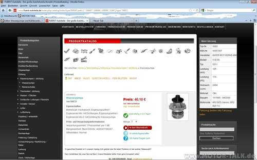

Meine Wasserpumpe ist von Febi Bilstein auch n guter Hersteller.

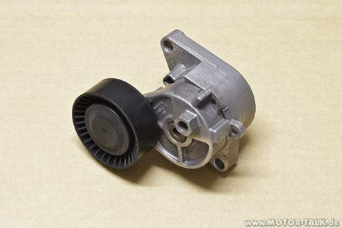

Nachdem ich den Kühler raus hatte, sah ich die Bescherung. Übrigens Lüfterradausbau kein Problem. Also, Umlenkrolle fertig wie nochwas und die Spannrolle gar nicht mehr da.
Also beim freundlichen angerufen und nun sagte mir der Verkäufer, das ich ne mechan. Spannrolle habe und diese es nicht mehr gäbe. Dafür würde es die hydraulische oder pneumatische Spannrolle geben. Das wiederum gibt es nur als Bausatz. Beim Schrott die passenden Teile zusammen zu suchen fehlt mir die Zeit und auch die Lust.
Nun die Frage: Der freundliche meinte zwar, der Umbau würde fast problemlos von statten gehen, hat da einer von euch Erfahrung damit und kann ich dem freundlichen wirklich trauen?
LG Uwe
Mech. Spanner gibts nicht mehr, da hat der Freundliche recht.
Du musst den hydraulischen Spanner nachrüsten, ansonsten hast du keine Chance.
Falls du beim mech. Spanner bleiben willst, ich habe noch einen kompletten inkl. Rolle im Keller rumfliegen.
Gruß Thomas
Spanner
Ja super dann hat der freundliche also doch ausnahmsweise recht gehabt. Hab die Teile leider schon bestellt, weil ich am WE mit dem Dicken auf die Autobahn will.
nun aber noch was anderes, beim dem hydraulischen Spanner soll nach der Montage der Riemen etwas länger sein, als beim mechan. Spanner, kannst du das evtl bestätigen oder dementieren. brauch ich dann noch die umlenkrolle die oben an der Lima montiert wird oder soll ich nen kürzeren Rimen nehmen?
LG Uwe
nein, die Riemenlänge bleibt gleich. Ich hatte auch erst versucht eine neue Lagerrolle für den mech. Spanner zu bekommen, gibt's aber nicht. Nur für den hydraulischen gibt's die Spannrolle später einzeln zum wechseln. Also nichts falsch gemacht weil's nicht anders geht.
