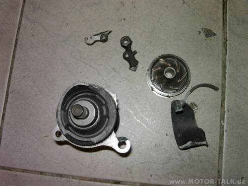

die pumpe wird mit 2 schrauben rausgedreht, die kann eigentlich nicht haken. (link seite 4)

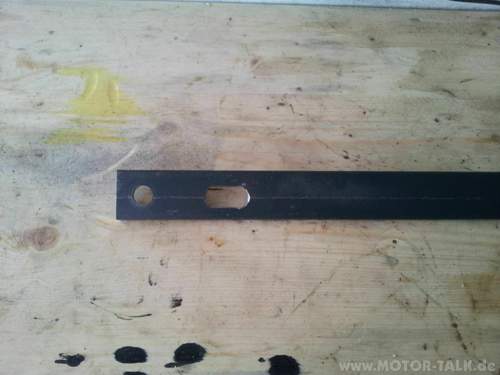

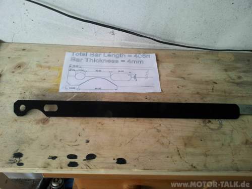

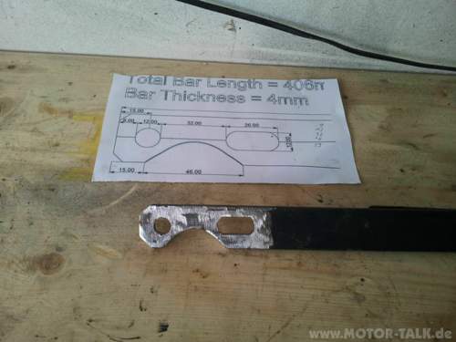

meiner saß beim letzten mal leider fest...kann man nen flachstahl nehmen und 2 bohrungen reinmachen und dann damit die nabe festhalten. gibts auch als spezialwerkzeug
http://thumbs3.ebaystatic.com/m/m59kko7NAV8zQYF5W8MPgvQ/140.jpg
Diese Schlüssel kann man sich recht einfach selber bauen. Habe mir dieses Jahr auch ein paar gemacht.
20120410-125426
20120410-124543
20120410-121038
